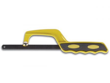

Een los zaagblaatje heb ik geprobeerd, maar aangezien ik er aan de binnenkant niet goed bij kan, is het lastig om hem strak te houden. Het zaagje breekt dan dus snel. De zaagbeugel kan er niet bij.
Het stanleymes dat ik heb is te dik, ik zou idd zo'n smal breekmes moeten hebben. Maar ik heb net een taartzaagje gevonden, misschien gebruik ik die als ik de staaldraad los kan halen.
Ik bedoel dan ook het zaagblad van een grote beugelzaag en niet van een babyzaagje.
Je moet eens weten wat ik daar al mee doorgezaagd heb en breken is bijna niet mogelijk hoor.
Goeie, ga ik zeker aanschaffen. Net het taartzaagje geprobeerd, maar het is echt nodig om kracht te zetten, omdat ik het zaagje niet met twee handen heen en weer kan halen.
