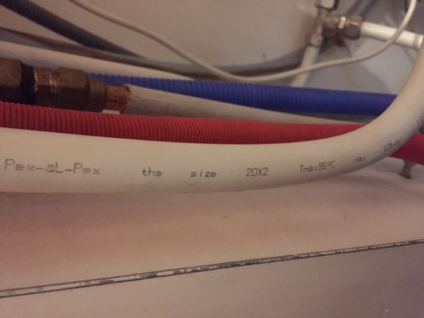

Bijkomend lijkt het mij geen slecht idee om er een filter voor te plaatsen. Bedankt voor de tip van de NL koppelingen. Kan ik die zonder tang oid gewoon op de pexalpex plaatsen? Ik heb het ook eens gevraagd aan de leverancier waar ik hem wil halen en die zei dat het verschil maakte van welk merk mijn pexalpex buizen zijn.

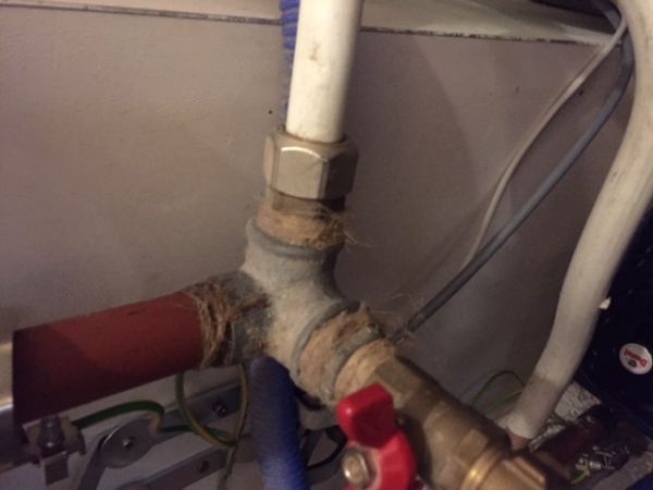

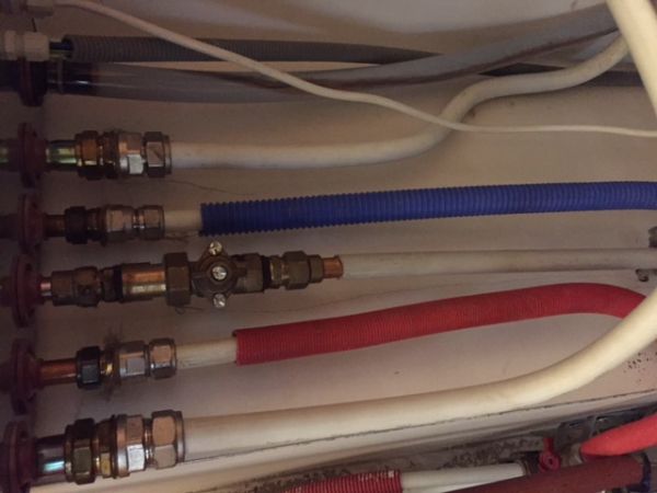

Ik ben eens op de buizen gaan kijken maar zie daar niet direct een merk staan. Zie hier ook de foto's:
Ik zit nog met volgende vragen, iemand advies?
