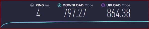

Maar speciaal voor jou, dit is mijn speedtest.net resultaat van daarnet;
Normaal is het wat beter en haal ik ~900/900
100 mbit netwerk thuis heb ik 10 jaar geleden al uitgezwaaid (switch staat nog steeds in de kast) en de thuisserver hangt aan 2x1 gbit. Zelfs m'n printer heeft een gbit aansluiting.
