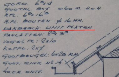

Volgens de bouwtekening (1969) zijn er “unit-platen

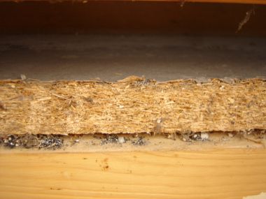

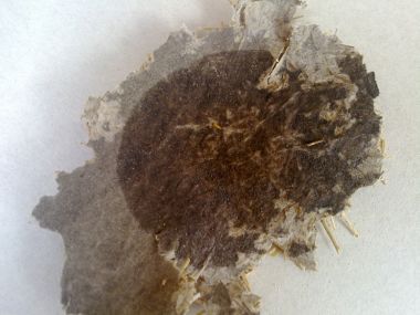

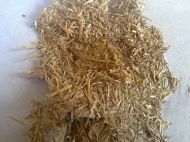

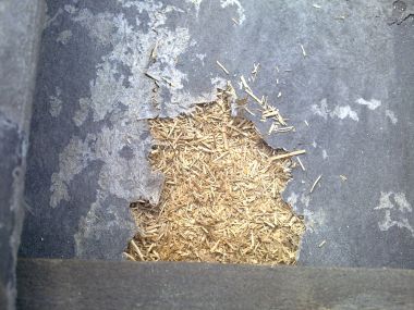

Hieronder nog enkele foto's van het dak.
Wgb
Volgens mij zijn dit geen stroplaten. Hoe dik zijn deze platen en zit er aan de bovenkant nog iets of is deze het zelfde als de onderkant.
Met de onderste foto kan ik iets maar aan de bovenste zie ik niets.
Coen31
Aan de bovenzijde van de plaat zit een dunne grijze papier achtige laag. Het is inderdaad wat onduidelijk te zien op de bovenste foto, maar het is lastig om een duidelijkere foto te maken. Zoals ik al eerder schreef lijkt het identiek aan de foto s op Spaanplaat dak
Op de bouwtekening staat dat er "unit-platen" zijn gebruikt.
Wgb
Ik had het idee dat stroplaten aan beide zijden van een cacheerlaag waren voorzien. Deze kunnen verschillend van materiaal zijn al gelang de toepassing.
Jouw plaat lijkt mij toch meer een plaat van geperst hout. Hoe dik is die Unit plaat. Deze naam zegt mij niets. Unilin is een welbekend merk in platen.

Het zal best wel een Unilin plaat zijn die ze hebben aangebracht. Foutje van de tekenaar.

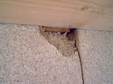

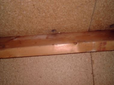

Bouwjaar van mijn huis is 68 en volgens mij zijn het dezelfde platen. Ze lijken op elkaar het dak lijkt op elkaar en de bouw met geventileerde gaten bovenin lijkt op elkaar. Jouw foto is de nokbalk , dit de mijne:
De balk zie je net niet de balk die je wel ziet is van mijn dakkapel.

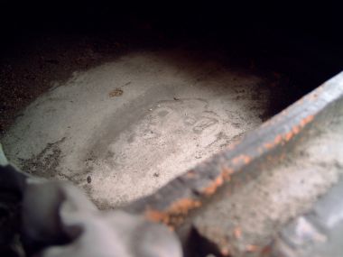

Ik heb even het dak gemold voor je:

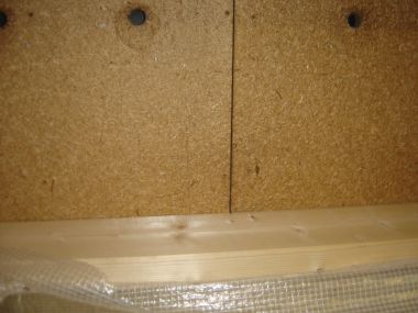

De binnenkant heb ik wat water op gedaan:
Daarna aan de andere kant gekeken:
Het water is er zo doorgetrokken en daar heb ik niet op gewacht, mijn conclusie is dat het zo damopen is als het maar kan.

Als ik die bovenkant zie dan lijkt het toch verdacht veel op stro. Het beeld van de onderzijde lijkt weer meer op iets van hout. Wat is het Thio.
Tiho
Spaanplaat 22 mm. bevestigt door een bevriende timmerman.
zoals hier zie je het waarschijnlijk niet duidelijk omdat dat dertig jaar terug gezaagt is en al die tijd een slecht afgewerkt dakraam in heeft gehangen.
