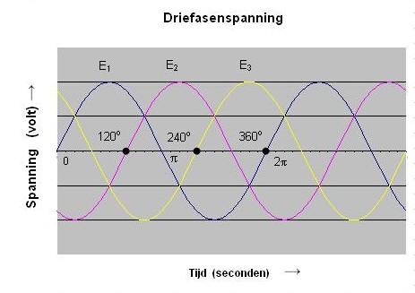

Bij 2 of 3 fasen niet.
Dit komt door een faseverschuiving van 120 graden tussen de drie fasen onderling, hierdoor zijn de toppen van de drie fasen nooit allemaal tegelijk maximaal, dus de stroom zal bij gebruik van 2 of 3 fasen nooit het dubbele van de 2 fasen zijn, als je alle drie de fasen even zwaar belast is de stroom door de nul zelfs (nagenoeg) 0 Ampère, hoe dat verder wordt berekend heb ik ooit geweten, maar dat is alweer 40 jaar geleden.
Als je vanaf 1 fase via een kookgroep werkt klopt jouw verhaal wel, want er is dan geen sprake van een faseverschuiving, en lopen er in feite stroom via 2 parallelle zekeringen naar je kookgroep.
Als je hier dan gewoon de 2 fasedraden gewoon zou bedraden en één nuldraad gebruiken, dan stroomt er door de ene nuldraad wél flink meer dan 16A.
Dus bij een kookgroep altijd 2 fasedraden en 2 nuldraden gebruiken.

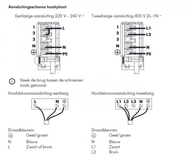

Ik heb nog geen kookplaat aangeschaft maar was van plan een van de goedkoopste van een bekend Zweeds warenhuis te nemen. Heb eens online gekeken en tot mijn verbazing zijn dit de aansluitopties:
Had niet verwacht dat er een 380/400V aansluitoptie zou zijn. Overigens moet je bij dit model kennelijk echt twee verschillende fasen hebben als je hem met 7200W wil aansluiten, een gewone kookgroep met 2x dezelfde fase mag kennelijk niet. Bij de kookplaat in ons nieuwe huis van een bekend Duits merk mag je zowel op 2 gelijke fasen (230V, 2xL + 2xN) als 2 verschillende fasen (380/400V, 2xL + 1xN) aansluiten.

Dat is duidelijk de rechtse schema, maar dat had je misschien al door.
Dat jouw oude kooktoestel dan ook zonder problemen op een kookgroep kan, zal kunnen doordat je daar 2 aparte nul aansluitingen hebt, dat kan ik op dit schema niet terugvinden, dan is het bij dit schema niet raadzaam om het zo te doen.
Om de derde fase op dezelfde groep te gebruiken voor een aftakking naar de oven, dat is volgens mij niet toegestaan.
Na even naar dat driefasenplaatje in mijn antwoord te hebben gekeken weet ik het weer...
Bij een fasestroom van 16A komt de stroom op de nul bij gebruik van 2 fasen niet hoger dan 8A.
