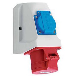

En wat dacht je van deze apparaten?
Ben het verder wel eens met je advies om aparte groepen voor de oven en vaatwasser aan te leggen, dit is sowieso netter.

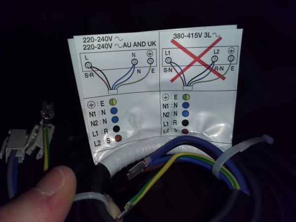

Gisteren plaatste ik een vraag over mijn onorthodox aangesloten perilex stekker. Afgaande op de reacties, en op het feit dat het al 15 jaar probleemloos heeft gewerkt met een 9,6kW keramische plaat, ben ik eigenlijk van plan om de situatie ongewijzigd te laten omdat alle apparatuur die op deze driedubbele groep wordt aangesloten samen niet de 10kW voorbij gaat, en de twee bruine draden in mijn perilex voldoende zijn voor de 6kW die de nieuwe inductieplaat maximaal nodig heeft.
Ter herhaling; dit is de situatie zoals hij nu is:

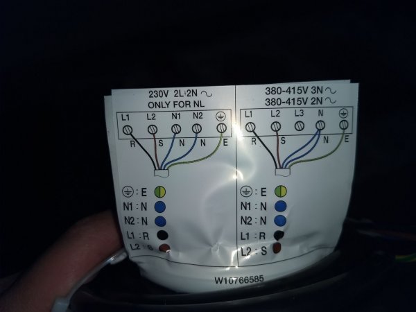

Op het aansluitschema van mijn kookplaat staan deze schema's:
Volgens mij heb ik het rechterschema op de tweede foto nodig, nietwaar? Mijn huidige aansluiting is N-blauw, L1-leeg, L2-bruin, L3-bruin. Over L2 en L3 zit een verschil van zo'n 390 volt, dus ik weet vrij zeker dat het in fase werkt. Dan zou ik in de stekkerkop N1/N2 op N aansluiten, R op L2 en S op L3. Uiteraard wil ik mijn plaat niet direct bij aansluiten op het stroomnet naar zijn grootje helpen, dus ik vraag het voor de zekerheid nog aan jullie.
Ontzettend bedankt!
Sxnder
Dat is idd het juiste schema. Kennelijk is dit tegenwoordig onder voorwaarde toegestaan maar helaas zijn die voorwaarde niet vermeld in het andere topic. Ik zou dit persoonlijk nooit zo aansluiten. Vergeet niet dat je de totale 10kW niet simpelweg door drie kan delen. Je belast 2 fase samen met 6kW (kookplaat) en de overige fase met 4kW of meer? (oven, vaatwasser, etc). Zeker de oven hoorde altikd op een aparte groep te zitten of zijn die regels ook over boord gegooid?
Yuregenu
De oven is uitgevoerd met een standaard stekker, en trekt maximaal 1,9kW in grillstand. Ik weet niet in hoeverre dat afwijkt van vroegere ovens, maar hij heeft geen krachtstroom nodig, gewoon 230V op een F-plug. Uiteraard houd ik er rekening mee dat de derde fase en de gedeelde nul niet boven de 16A/3,7kW belast zal worden. De vaatwasser zal i.v.m. nachtstroom alleen in de nacht werken en dus niet tegelijk met de oven aan staan.
Ik begrijp uit je bericht dat ik de stekkeraansluiting ook goed had gelezen?
