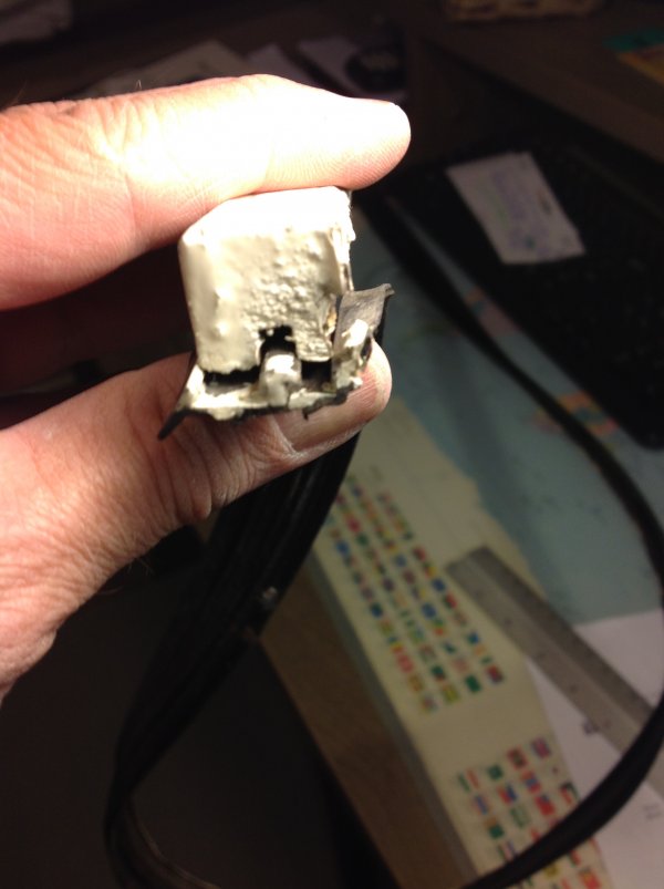

2) Een grote trespa plaat tussen twee kozijnen wordt aan de zijkanten met glaslatten (met ingefraist rubber) op zijn plek gehouden. 1 van de latten moet vervangen (is krom). Hoe zet je harhouten glaslatten vast? Ik ben bang dat als ik spijker het hout splijt. Zijn latjes van 17x17mm.

Ik heb een andere uitdaging. In de oude "glas"lat zit een vierkante inkeping waar het oude rubber blijkbaar ingedrukt zit. Ik moet op zoek naar dezelfde glaslat. Kan hem nog niet vinden :-(
Foto oude lat en rubber bijgesloten

Glas lijkt lijkt gewoon een vierkante die een keer over de zaagtafel is gehaald om er een groef in te zagen.
Zelf zou ik voor een afgeschuinde gaan zodat water altijd naar buiten wegvloeit.
Bedankt Gerrit. Aan de linker kant van de Trespa zit dezelfde lat. Ik ga dus proberen dezelfde lat te vinden. Maken zodat het rubber er precies inpast wordt lastig. Ga morgen is bij de bouwmarkt kijken.

Wat ik zeg een gewone glaslat nemen en op de plek waar de groef moet komen even een ondiepe zaagsnede maken. Vervolgens de glaslat rondom eerst goed in de verf zetten voordat je hem monteert.

1) die zaagsnede maken is nog niet eenvoudig. Ik heb een cirkelzaag maar is beetje gevaarlijk om op zijn kop te gebruiken. Denk je dat het met een mini cirkelzaag (bij voor met geleider moet lukken of nog andere ideeen?

Zoiets doe je normaal op een zaagtafel met geleider.
Daar kun je de afstand en zaagdiepte exact instellen zonder dat het een gevaarlijk experiment wordt.
Heb je die zelf niet dan even in je kennissenkring vragen want eenmaal goed ingesteld stelt het niets voor en ben je in 5 minuten klaar.

Bestaat er misschien ook iets als rubber dat ik kan plakken op de glaslat zodat ik tussen glaslat en trespa toch rubber heb om het werken trespa op te vangen..? Glaslat zagen om daar een inkeping voor bestaand rubber (zie foto boven) in te doen wordt voor mij erg lastig.

In dat geval glasband iets dieper (bijv. 3mm) op glaslat plaatsen en na vastzetten glaslat nog acrylaatkit in ruimte tussen band en einde vd glaslat?
