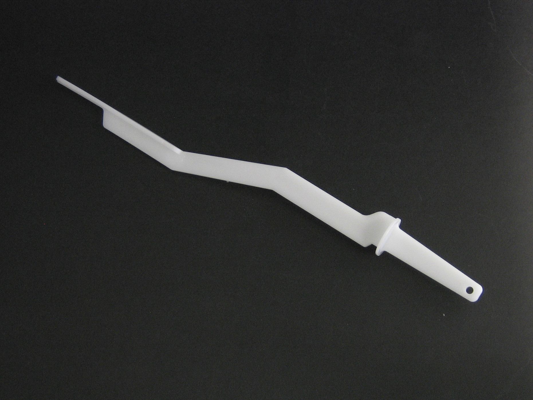

Hi,
Tijdens een feestje heeft iemand te hard getrokken aan het doortrek touwtje, en daarmee is de doortrek hendel gebroken.
Ik moest de volgende dag op vakantie dus ik heb maar even de wc laten leeglopen want hij bleef eerst maar doorstromen dus ik was bang dat die dat zou blijven doen. Alleen heb ik dat wellicht met te veel geweld gedaan, want als ik nu handmatig wil doortrekken, dan gaat de trekker (middelste ding) niet zelf naar beneden maar schiet de hele tijd los. Kan ik dit hele systeem opnieuw kopen of moet ik echt een nieuwe hangbak nu aanschaffen omdat t haakje kapot is?
Bijgevoegd wat fotos en een filmpje, hopelijk is dat duidelijk genoeg.
afgebroken trekhaak
Wit is de staaf van de trekker
Groene cirkel is hoe die doortrekt maar die schiet dus steeds los
Hoop dat iemand kan helpen.
Bedankt!

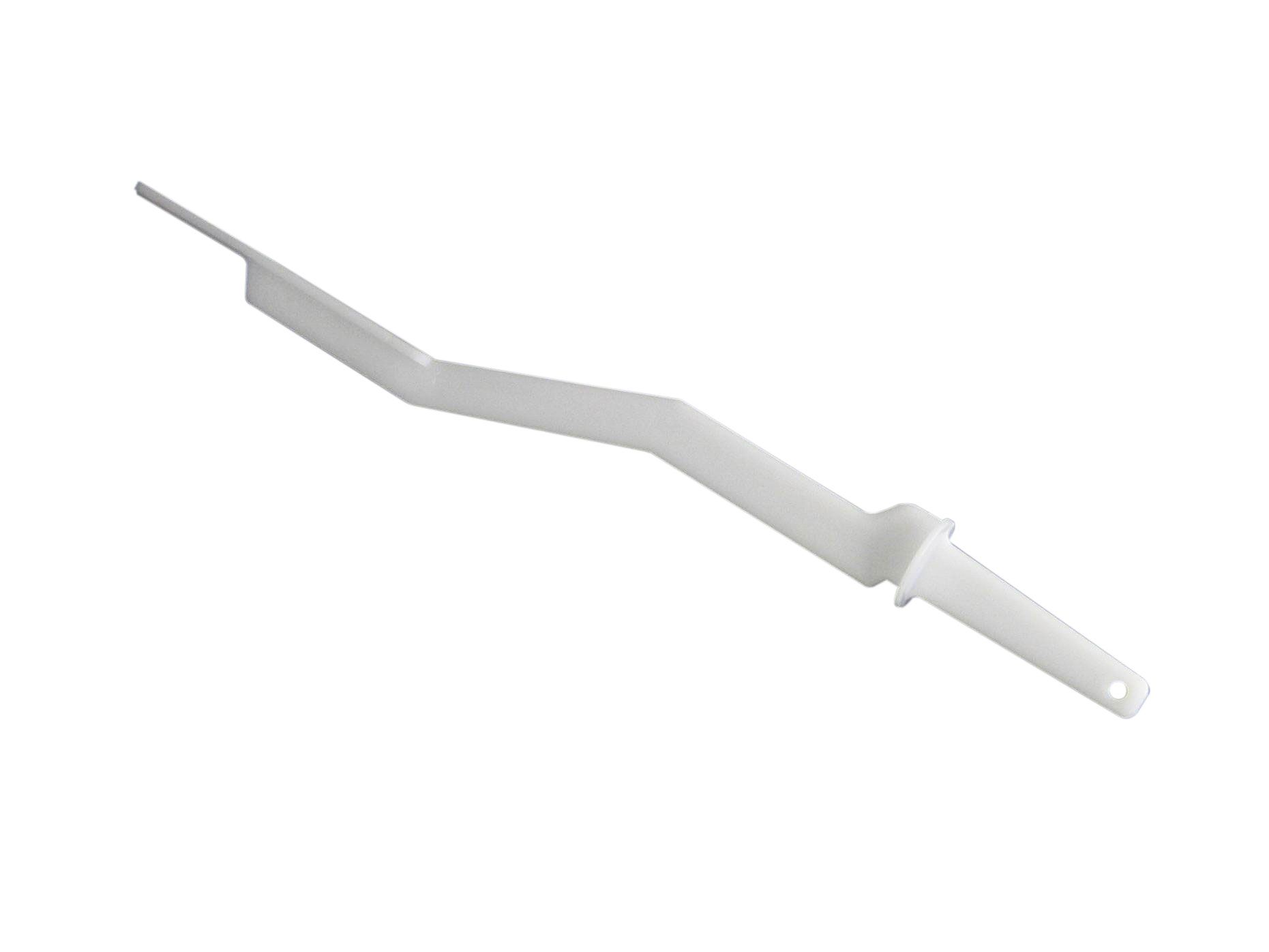

Je kan hem weer terug plaatsen probeer het uit te leggen.
Je trekt de uit einde om hoog en je drukt hem naar binnen groene pijl dan valt ie in onderste nokje dan kan je hem verder schuiven en direct ook in de uitsparing rode pijl.
Dan kan je hem weer gebruiken.
