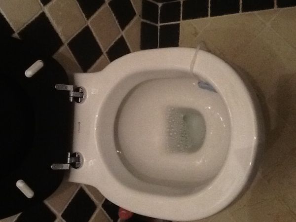

Het water loopt naar mijn idee met voldoende snelheid de pot in, maar je moet altijd minimaal 2 of 3 keer doortrekken voordat alles weggespoeld is, ook als het alleen wc papier is.
Ingridos
Ik heb een filmpje gemaakt zodat het misschien wat duidelijker is.
Alleen ging het nu wel een keer goed met een paar losse velletjes toiletpapier.

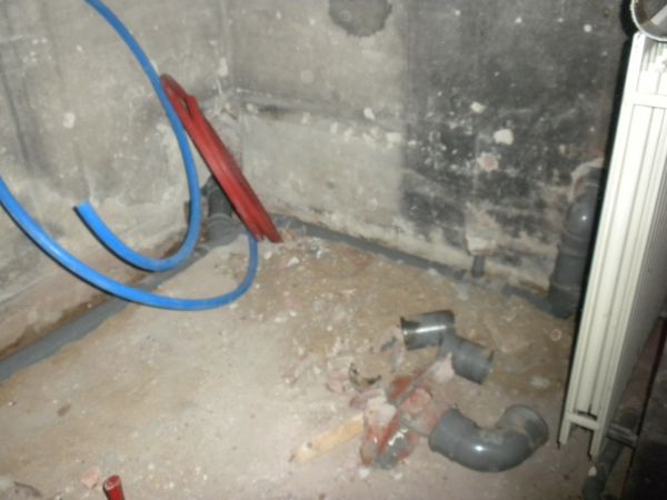

Gelukkig hebben we overal foto's van gemaakt.
De afvoer gaat door de muur en ziet er dan zo aan de achterkant uit.

Wat zit er op het kleine pijpje rechts van het midden aangesloten?
Als daar een sifon op zit en je neemt die los loopt de wc dan wel goed leeg na doortrekken?

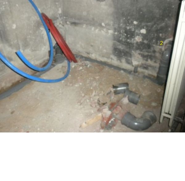

Waar zit je wc op aan gesloten op 2 en is je hoofd riool aan sluiting 1
Als dat zo is zit het liggende Y-stuk verkeerd.
Ingridos
Op het kleine pijpje in het midden komt de afvoer van het fonteintje uit.
Het toilet zit op nr. 2.
Het Y stuk komt vanaf de standleiding. aan de kant van de blauwe leidingen loopt het riool naar buiten.

Nu word het warrig je laat eerst een foto zien dat is schijnbaar nu oude situatie waar de standleiding op zit
Andere foto zal wel nw aan sluiting zijn maar daar zit geen stand leiding meer op dus ook geen ontspanning.
Ingridos
Ik heb de oude foto weggehaald om verwarring te voorkomen.
Ik wilde alleen laten zien dat het kleine pijpje voor de afvoer van het fonteintje was.

Dus de foto die er nu online is de juiste nieuwe situatie.
Ingridos
  • #20
Ja, klopt.
