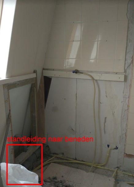

Op de benedenverdieping hebben wij een extra douche met douchegoot gecreëerd die is aangesloten op de standleiding, zie foto (tijdens verbouwing):
De standleiding komt van de bovenverdieping waar o.a. het toilet op is aangesloten. Aan het eind van de standleiding loopt een dakdoorvoer naar buiten voor beluchting.
Nu doet de vervelende situatie zich voor dat, wanneer op de bovenverdieping het toilet wordt doorgetrokken, deze de douchegoot op de benedenverdieping leeg trekt. Hierdoor blijft er geen water in het stankslot staan waardoor vervelende stank uit de standleiding de douche in komt.

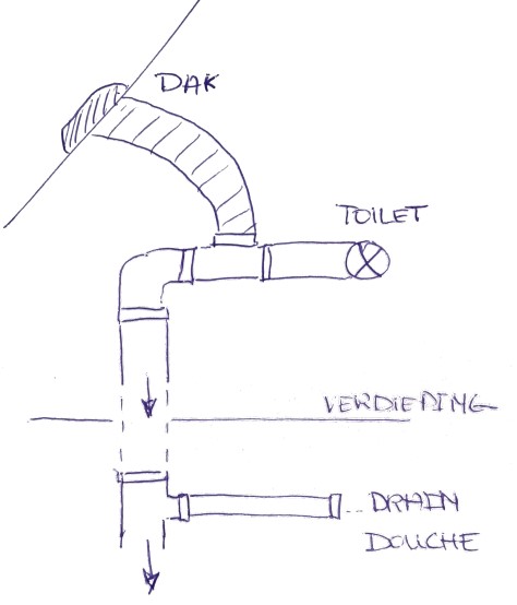

Ik heb schematisch de situatie getekend. De ontluchting loopt met een flexibele slang door het dak naar buiten:
Op de benedenverdieping van het appartement zit dus een douchegoot die leeg wordt getrokken als het spoelwater van het toilet langs komt.
Henk253
Dus op de 4e etage zit een appartement waar van drain leeg gezogen word.
De verder leiding gaat dan 3 verdiepingen naar beneden.
Oke.
Maar waarom zit op zolder de toilet?
en waarom is dit in tekening zo aan gesloten, plaats eens een foto zegt meer soms.
Heb zo het vermoeden dat ontspanning niet werkt hij perst het lucht weg in de bocht.
Beter was bocht weg en daar T-stuk met ontspanning.

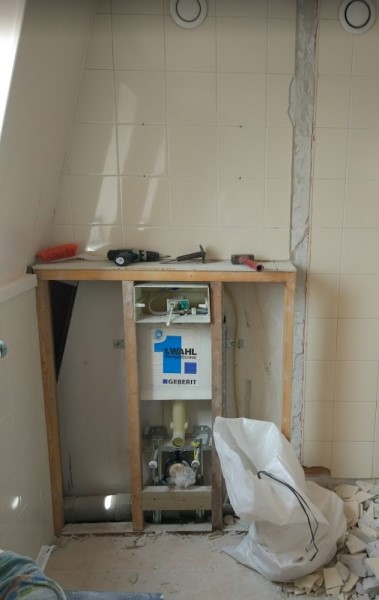

Het leidingwerk zit inmiddels ingebouwd maar ik heb wat foto's kunnen achterhalen:

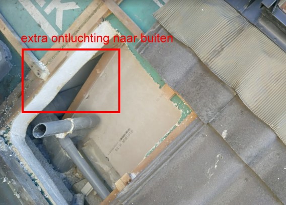

Er zat een 50mm ontluchting naar buiten maar omdat deze niet afdoende was is er een 110mm ontluchting bijgeplaatst. Deze is geplaatst voor de bocht waar de standleiding naar beneden gaat:

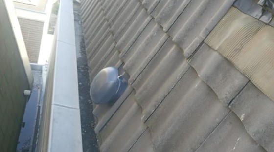

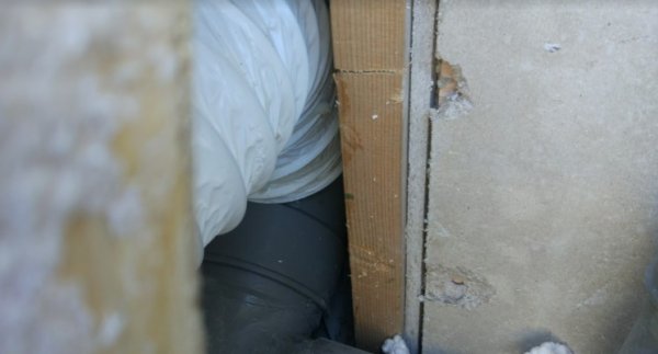

Ontluchting met flexibele slang naar buiten:

Bedankt voor je foto`s wel een rare constructie.
Ik zag een kruis t-stuk met 110x110x50x110 zit daar nog een wc of is die kruis T-stuk verwijderd en daar een bocht neer gezet?
Zit af te vragen word sifon leeg gezogen of leeg geblazen?
beter was gewoon wat toen 50 ontspanning was naar 75 of 110 was gegaan en dat dan de standleiding het lucht weg en bij kan.

Nee dat kruis zit er nog steeds, daar is een wastafel op aangesloten.

Heeft die Kruis T-stuk boven in een verloop 110 naar 50 dan die er uit.
de afvoer naar 75 of 110 en dan aan sluiten maar niet met dit flexibele spul want je riolering condenseert erg dus op den duur krijg je lekkage
beter dit gebruiken ontspanning slang
en een juiste dakdoorvoering.
