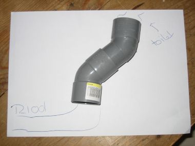

Ben bezig me het verbouwen van de badkamer.
Ik heb heb nu een hangtoilet en moest dus van onder naar achteraansluiting.
Dit heb ik gedaan met 2x 45 graden.
Nu gaat de inhoud van de pot niet in een keer weg. zit een draaikolk in.
Heb de afvoerpijp die mee geleverd was bij pot heel stuk moeten inkorten vanwege de hoogt (misschien is dat het probleem). hij stort bijna direct in de 45 graden.

Het toilet zit op de oude aansluiting en heb ik naar de muur gebracht met 2x 45 graden.

U heft de aansluiting naar de muur gebracht met 2 x 45 graden. Hoe moet ik me dat voorstellen? Foto mogelijk?

zal het uitleggen.
Er heeft eerst een toilet gestaan met onderuitgang.
Ben overstapt op een hangtoilet.
Om het nieuwe toilet aan te sluiten moest ik met het riool richting de muur.
Dit kon niet met 2x 90 graden omdat de ruimte tussen riool en muur te kleing was.
Dus nu gebruik gemaakt van 2x 45 graden
op riool eenmaal 45 graden geplaats met opening schuin omhoog richting muur.. De tweede andersom er op waardoor de uitgang recht naar boven wijst.
Hierop direct de aansluiting van toilet.
Hoop dat het een beetje duidelijk is fiesiekus
Fiesiekus
Heel duidelijk bedankt, zoiets vermoedde ik al. Op zich is dat een prima manier, maar is er misschien vuil/beton in de afvoer terechtgekomen tijdens de klus? Heowel ik begreep dat 't meteen al niet goed doorliep? Dat sluit een langzame verstopping eigenlijk uit.
Misschien een ontluchtingsprobleem? Hoe ziet (ongeveer) de rest van de rioolleidingen in de badderkamer eruit?

Je hebt over borreld geluid dus het lucht wil slecht weg, dat kan wezen dat onspanning leiding niet goed is.
Of riolering heeft last van voor vulling dat houd in dat er water al in de riolering staat en als je doortrekt dat leiding vol loopt in de vorm van toillet vol loopt en langzaam leeg loopt.
Je hebt over huisje 1922 zit er misschien ergens putten buiten.

Kijk dat verandert de zaak! Je hebt dus geen "hoogte" waarin de toiletspoeling kan verdwijnen.

Even aangenomen dat het geen verstopping maar wel een ontluchtingsprobleem betreft: kunt u een flinke buis (bijv wasmachine-afvoerslang door het toilet steken zodat ie voorbij het waterslot komt? En dan doortrekken.

Dag Fiesikus,
Dit hoogte verschil is volgens mij ook het probleem.
Alles wat afgevoerd wordt loopt direct tegen de bocht aan.
Is de oplossing: dit aanpassen naar 90 graden.
Dan is de val ongeveer 50 cm.
