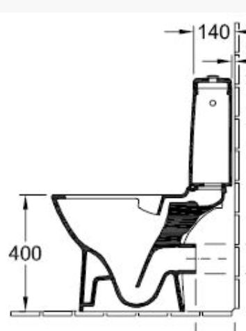

Ik heb nu 2 weken een nieuw toilet geinstalleerd. Bij het doorspoelen ontstaat er een stroming in de pot waardoor het toiletpapier rond gaat tollen en niet goed doorspoelt. Hoe kan ik dit oplossen?

Had even in zijn berichten gelezen ik denk dat dit probleem al veel langer gaat het probleem zit in het riool
Laat een onstoppings bedrijf komen die je evt camera inspectie kan doen om te kijken als je riolering wel goed loopt.

Dat het water rond draait in de pot, is geen raket wetenschap.
Dat gebeurt tegenwoordig bij wel meer toilet potten.
Zeker bij de nieuwe zogenaamde rimloos (randloos) is dat de beste optie.
Door de zogenaamde draaikolk die dan ontstaat, wordt alles veel sneller weg gespoeld.
In diverse andere landen wordt dit rond draaiend systeem al decennia lang gebruikt.
Wat dat betreft, loopt Nederland nog ver achter.
En nederland is een beetje van Wat de boer niet kent vreet hij niet.
En blijven we toch nog vaak die vlakspoel toiletten gebruiken.
Tja tijden veranderen.

Waarom deze vraag over sneller wegspoelen.
RV50
Een aantal jaar geleden heeft men bedacht om water te gaan besparen. Toen zijn we van 12 liter spoelen naar 6 liter gegaan. De combinatie vlakspoel en minder water gebruiken gaan nou eenmaal niet zo goed samen. Vandaar dat je amper nog een vlakspoel tegenkomt omdat deze volgens de normen goed moeten functioneren op 6 liter. Vlakspoel wordt ook alleen in Nederland gevraagd en gezien het feit dat er geen enkele toiletpot meer in Nederland wordt gefabriceerd en de vraag steeds minder is geworden zal de vlakspoel langzaam uit beeld verdwijnen.
Wgb
OK duidelijk goed verhaal. Heb afgelopen dagen veel na moeten denken over het riool. De situatie is, met 3 woningen in lijn. De buizen lopen naar een knooppunt. Van de buitenste twee loopt het water een meter of 8 door een gresbuis. Krijg toch het vermoeden dat het minder optimaal is om die hoop met minder water op gang te krijgen en te houden.
Vervangen is niets geworden. Berkenboom bij het knooppunt veel te veel dikke zware wortels.
Je moet er op letten, dat je afschot goed is.
Te veel afschot, en het water is eerder weg als de hoop.
Te weinig afschot, en het water blijft hangen en de hoop ook.
De grote hoop moet als het ware als een bootje drijven naar het riool
