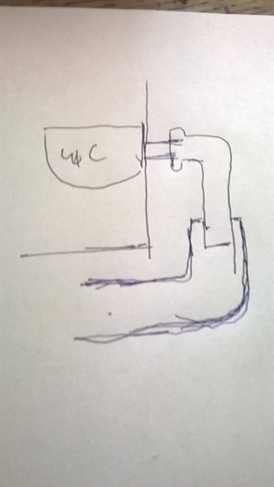

Hallo allemaal,
Ik heb een vraag over een Villeroy en Boch hangtoilet.
Deze spoelt niet goed door.
Bij een grote beurt loopt de pol vol met water en gebeurd er niets, als ik vervolgens de toiletborstel pak en duw het zaakje aan dan spoelt hij meteen door.
Heeft iemand een idee waar dat aan zou kunnen liggen?
Danny230681
Hier een foto van de constructie

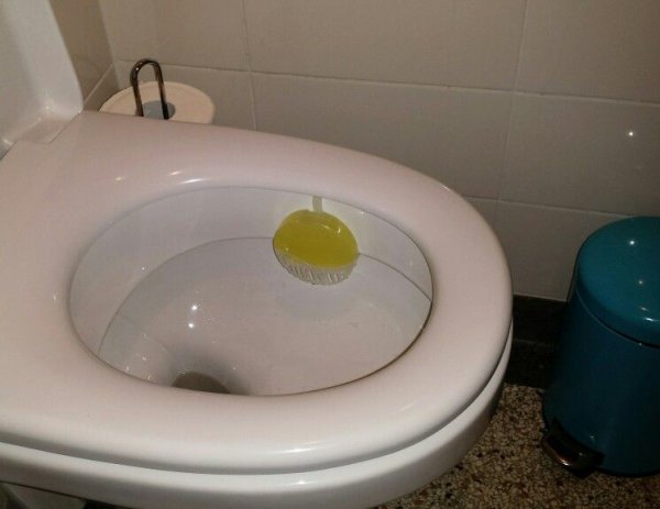

Henk E
Sinds wanneer spoelt hij niet meer goed door, is het voorheen wel goed geweest?
Zo ja, mis je ook een wc blokje die aan de rand hing?
Danny230681
Henk,
Dit is al vanaf het begin zo.
Wat voor wc blokje bedoel je?
Danny230681
Zo zit het aan het uiteinde van het toilet
Zit er een ontspanningsleiding op de afvoer ?
Marcn88
Ook wel erg veel bochten van 90 graden waar makkelijk met 2x 45 gewerkt had kunnen worden tevens gaat dat t stuk vroeg of laat knappen ivm de krachten van het plonsende water wat erdoor gaat,maargoed buiten dat geef is aan hoe de rest van t riool loopt en of er ergens be en of ontluchting aanwezig is
Henk E
Met een wc blokje bedoel ik zoals op foto te zien is, deze willen ook wel eens in de afvoer vallen maar dit is dus hier niet het geval.
