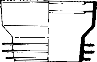

Heb een toilet (duoblok) met achteruitgang rond 100.
Afvoer is rond 110 (90 graden bocht) Is geen plaats voor verloop wat UIT pijp steekt want dan komt duoblok te ver van wand af te staan.
Is er een ring leverbaar die ik IN de afvoer schuif waardoor ik de toiletpot tegen de afvoer aan kan plaatsen. Tot op heden diverse bedrijven gebeld, negatief.

In de mof een ring van 110 mm rond PVC-pijp lijmen, dan is de ruimte al een stuk minder. Daarna een manchet erin, of neemt dat al te veel ruimte in beslag?
Er bestaan trouwens speciale overgangen voor aansluiting op een pot. Kan in de mof gelijmd worden.

Wanneer je in de mof 110 een pijp lijmt dan wordt de doorgang rond 100. en dat is tevens de buitendiameter van de uitlaat vd wc. Hierdoor is het nog niet mogelijk om de uitgang van de wc IN de pijp te schuiven... :(
Als u weet waar ik zo'n overgang kan verkrijgen ben ik uit de brand!!!

Sorry was niet duidelijk in de omschrijving: als de manchet er tussen komt dan komt de pot te ver naar voren.

WISA NKS MANCHET NR6 100-110.
Is dit niet wat.

Dan is er nog een andere oplossing, de circonring.
Deze past in de mof van 110, en de uilaat van de pot schuift er strak in.
net even uitgepropeerd.
Circonring 100mm/NW 100x109-110
Circonringen kunnen worden toegepast bij allerlei overgangen tussen PVC en GY alsmede bij overgangen tussen PVC en PE. hulpstukken voorzien van KOMO keurmerk volgens BRL 2002.
Kleur: grijs volgens RAL 7037.

Heb vorige week met Bison blanke lekkage kit de uitlaat in de pvc geschoven. Tot nu toe is hij dicht, mocht dit anders worden ga ik voor de Circonring die Willem aanbeveelt. Gezien het feit dat hij de werking uitgetest heeft: kan ik hem eventueel bij hem bestellen?
