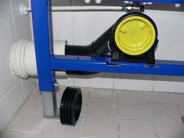

Mijn Geberit duofix in de badkamer staat dus inmiddels en moet worden aangesloten op een horizontale afvoer die uit de muur komt. Nou heb ik even gemeten en de afvoer moet zo'n 10cm naar beneden.

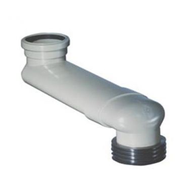

Nou kwam ik hier op het forum ergens de Geberit horizontale wandclosetbocht (366.914.16.1) tegen. Deze zou precies zijn wat ik nodig heb, maar waar ik ook op internet zoek, deze is nergens online te krijgen. Zoek ik niet goed, is deze helemaal niet meer leverbaar, of moet ik maar gewoon even naar een sanitairzaak om hem te bestellen.
Ik weet dat er hier niet over winkels gepraat mag worden, maar mocht iemand weten waar deze online te krijgen is, kan dat dan eventueel via een privebericht?
Het gaat om deze aansluiting:

Even voor de zekerheid voordat ik komend weekend de boel afwerk. Als ik deze nieuwe buis zou plaatsen zoals hieronder op de afbeelding aangegeven. Zou dit geen problemen opleveren? Lijkt me toch niet?
Voor de duidelijkheid heb ik even dat rubber met die 5 ribbels eraf gelaten. Die komt uiteraard aan het eind van die 9cm doorsnee zwarte buis en schuift dan zo'n 12 tot 13cm ver (ingesmeerd met witte vaseline) in de witte afvoerbuis die 11cm doorsnee is. Zou dit kunnen gaan lekken of is dit toch wel gewoon veilig?

Zou liever een manchetsok 110mm nemen en dan deze bocht in het bijgeleverde verloop 110 x 90 monteren. Heb geen ervaring met het getoonde rubber. Sok werkt in ieder geval goed.
Succes.
Henk253
over de witte buis de steek sok manchetverbinding en daar in een verloop 110x 90 manchetverbinding

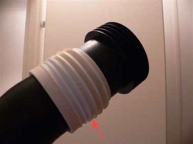

Ik begrijp dat je dus eigenlijk een manchetsok hiervoor gebruikt. Alleen komt de witte buis net niet recht de muur uit (ik denk dat het zelfs minder dan 15 graden is, anders had ik nog een 15 graden manchetsok hiervoor kunnen gebruiken misschien).

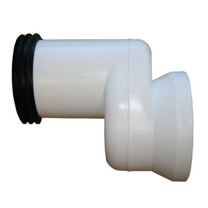

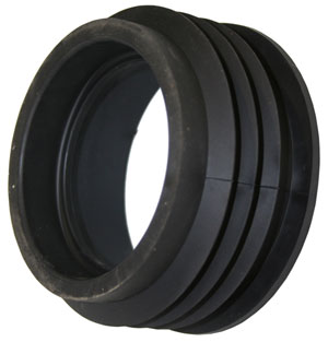

Ik heb nog even nagezocht bij Geberit en het zwarte rubber is een zgn. lippenring D110/90. Volgens mij bedoeld voor buis-in-buis verbindingen, want er zat er ook zo eentje bij de sprongbocht die beneden in het toilet heb gebruikt. Ook daar moest de 90mm buis van de sprongbocht zo samen met dit rubber in de 110mm afvoerbuis.
Daarnaast zat op de witte buis (in combinatie met de vorige pot) ook al een soort rubber lippenring (een witte) die aan de ene kant 90mm is en aan de andere kant lijkt het 100mm (?) te zijn. Deze kan in z'n geheel over de zwarte PE buis worden geschoven en zit er dan aan de kant van de uitgang strak omheen. Daarmee creeer ik dan twee keer een afdichting. De eerste op zo'n 12cm in de witte buis door middel van de zwarte lippenring en de tweede afdichting aan het eind van de witte buis door middel van de witten lippenring. Tevens heb ik dan nog een klein beetje speling voor die paar graden die de buis scheef uit de muur komt, doordat ik wat beweging in de buis hou. Beweging heb ik bij gebruik van een manchetsok volgens mij helemaal niet toch?
Voor de volledigheid hieronder de buis nog even zoals ie in de witte buis komt. Bij de rode pijl zit een hard kunststof rand die de 110mm buis afsluit. De rest (zo'n 12cm) komt dus volledig in de witte buis. Misschien niet de meest officiele manier, maar gevoelsmatig moet dit wel dichtzitten.
De sprongbocht met dezelfde lippenring:
De Geberit ring op een betere afbeelding:
Ook Viega gebruikt dit soort ringen zo te zien:
