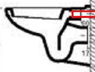

    Vaak is de spoelpijp te kort af gezaagd.
    je moet een nieuwe pijp halen en daar op de rubber doen deze achter in de pot steken.
    Een streepje op zetten gelijk achter zijde pot.
    Daarna in het reservoir steken en gelijk met voorkant tegels een streepje.
    nu meet je op tussen die strepen maat x-1cm
    zodat bij plaatsen de rubber geheel achter in komt te zitten, want binnen zijde van die pot loopt iets taps.

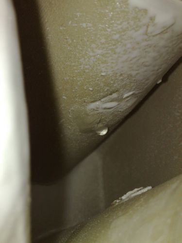

    Gevonden!
    Na het controleren van de lengtes van de aan- en afvoerbuis, wat gelukkig toch goed was.
    En de afvoer getest met 4 emmers water, en de zaak hartstikke droog bleek.
    Wist ik dat het dus bij de aanvoer gezocht moest worden.
    (thnx Boudewijn 0318!)
    En inderdaad er zit een scheurtje in het porselein!
    (onderzijde aanvoer)
    We zullen dinsdag deze jongen gaan ruilen tegen een dicht exemplaar.
