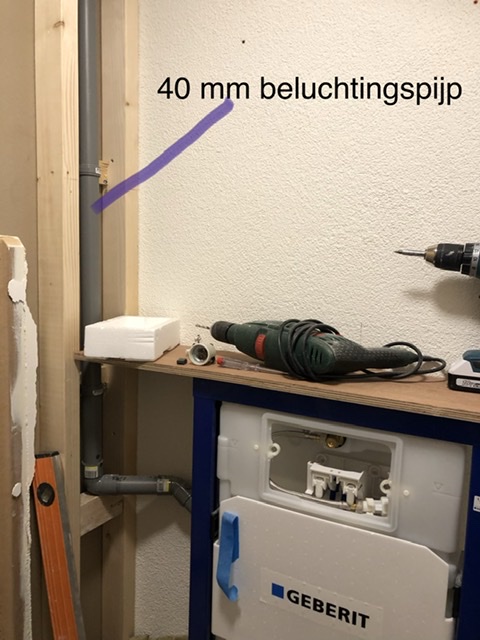

Ik heb twee vragen over de aansluiting van de afvoer van mijn inbouw toilet (zie foto):
1. Verloop: kan deze diagonaal gemaakt worden zoals op de foto?
2. Aansluiting zwarte pijp op 110mm pvc (Zie rood omcirkeld deel op de foto): er is een zwart verbindingsstuk met rubberen ring over de aansluitpijp van de inbouw unit geschoven. Deze is vervolgens verlijmd met een 110mm T-stuk, waarop ook de 40mm afvoer van de fontein op uitkomt. Een schuif mof zou beter zijn, maar was niet in te passen. Kunnen deze twee verschillende kunststoffen met elkaar verlijmd worden?

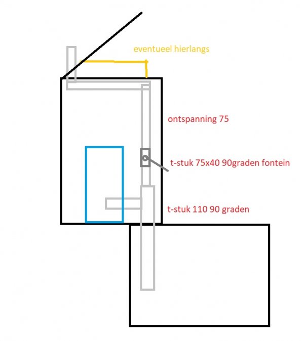

Plaats even een situatie tekening of foto`s hoe het verder zit in de wc en waar en hoe je riolering zit.
je kunt de riool naar dak laten lopen hier kan je een T-stuk 90 graden op zetten en daar kan fontein op en dan gebruiken als ontspanning of een beluchting 110 in huis

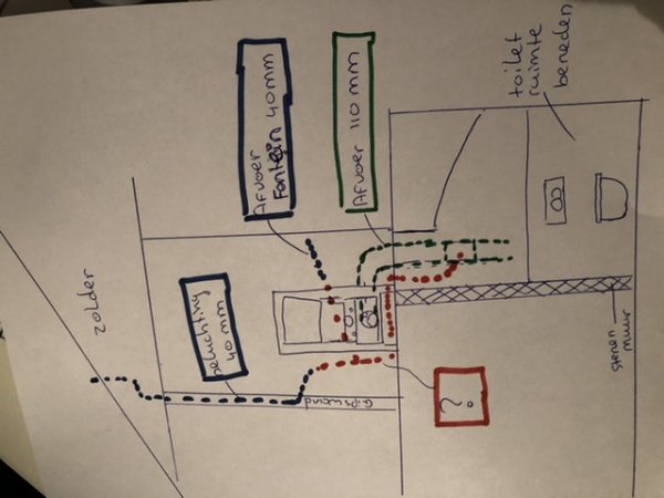

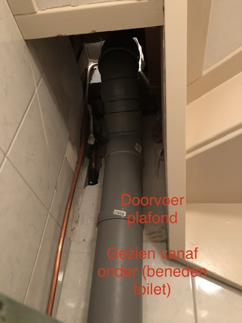

IDe aansluiting betreft het toilet op de bovenverdieping. Ik wil de afvoer door het plafond naar de toiletruimte beneden brengen en daar aansluiten op de afvoer van het bestaande beneden toilet.
Het was op de eerste foto niet goed zichtbaar, maar er is wel degelijk een beluchtingspijp geplaatst die door het plafond naar de zolder gaat.
Op de tekening heb ik geprobeerd aan te geven hoe ik het zou kunnen oplossen. Ik zou de 40mm afvoer van de fontein links van de inbouw unit samen kunnen laten komen met de 40mm beluchtingspijp en deze onder de inbouw unit door kunnen leggen. Om deze vervolgens naast de 110 mm afvoer door het plafond naar beneden te brengen. Daar zou ik een 110/40 mm Y-stuk kunnen plaatsen om ze op elkaar aan te sluiten. Zie rode lijn voor het voorgestelde tracé.
Zou dit kunnen werken zo?
