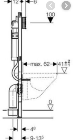

Achter afvoer toilet te laag voor aansluiting Geberit Duofix
Ik wil een geberit inbouw reservoir voor mijn installeren. Ik heb nu aan mijn bestaande toilet een achter aansluiting en geen grond aansluiting waar de Geberit set nu vanuit gaat. Het probleem is nu dat de hoogte van de huidige afvoer ongeveer 7 cm lager zit dan standaard de afvoer van de geberit inbouw set. Is er iets wat het hoogte verschil kan oplossen in de beperkte breedte van de 15cm van de geberit inbouw set.
Ik heb een schets gemaakt om het duidelijk te maken. Ik wil liever niet in de muur gaan hakken omdat het een appartement is en de schacht dus gemeenschappelijk is.

Hoe ziet de riolering uit is dit nu 110 pvc of gietijzer?
je hebt wel etagebocht.
Die ken ik ook wel maar naar jou tekening gegevens moet je een sprong maken van 23-16cm=7cm en deze etage bocht heeft maar 5cm
die ik liet zien had 5 cm en 8cm.
als je de muur open maakt en achter de muur door zaagt en daar een steeksok manchet verbinding op zet kan je verder met de wc naar achteren.
Ik wil liever de muur niet openmaken omdat dat de algemene standleiding is van meerdere woningen. Zou het een optie zijn om de toilet 2cm lager te zetten. Of ga je dat echt merken?
Tegenwoordig is de standaard hoogte van het toilet al snel 43 cm.
lager zetten moet je niet doen dat zit niet gemakkelijk.
Als je de 1 m lijn toe past dan staat pot op 41 cm -1+2
dus als je gaat zakken komt ie op 39 dat is veel te laag.
Je kunt beter de etage bocht van 8 cm nemen komt pot 43 of 44 cm.
Je kunt bocht ook iets kantelen zodat je op je 7 cm uit komt.
Zaag de leiding 7cm voor de muur af en plaats daar de sok daar kan verloop 110x90 en daar komt de etagebocht in evt is die nog verder in te korten.
Deze bocht klem je dan in je frame.
Grote kans dat er in de leidingschacht ook nog wel ruimte is om een en ander aan te passen. Ik zou echt even een kijkopening in de muur maken om te zien hoe de leiding loopt.
WC zo dicht mogelijk tegen de muur blijft toch het mooiste. zo houdt je de meeste ruimte over aan de voorzijde van de toiletpot.
