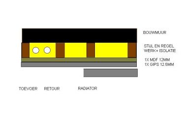

ik heb in mijn woning de gevels en bouwmuren geïsoleerd (resp. thermisch en geluid) en ook meteen de cv leidingen hierin weggewerkt. Dit dmv stalen leidingen uit een geheel gebogen een aan gesloten in de bovenliggende slaapkamers (dus geen koppelingen achter de wand)

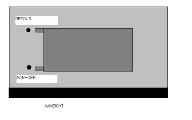

Nu is het zo dat we ook een radiator verplaatst hebben en de toevoer en retourleidingen onhandig uitkwamen (zie foto) het zou betekenen dat ze elkaar moesten kruizen in de wand en hier was geen ruimte voor. Een loodgieter zei dat je ook de toevoer onderin de radiator kan plaatsen en de retour bovenin omdat dit een gesloten systeem is en het water toch wel rond wordt gepompt. Vervolgens zei een aannemer dat de zwaartekracht weldegelijk een rol heeft in een radiator en dat dit dus niet kan, of dat het nadelige gevolgen kan hebben voor de warmte verspreiding.
Zaterdag ga ik de radiatoren terug plaatsen (en ook dit probleemgeval) en zou dus graag willen weten of ik het op deze manier aan kan sluiten en wat de gevolgen kunnen zijn.
