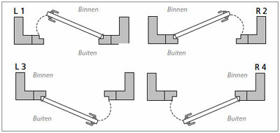

Hallo allemaal,
Ik heb V profiel tochtband gekocht voor stompe deur met variabele spelingen....
Geen idee of deze tochtband wel de juiste is....
Alleen in welke richting moet ik de v profiel monteren?
MOet ik v profiel monteren wanneer er wind waait de profiel wordt opgeblazen.
Of moet ik de v profiel monteren wanneer wind waait v profiel wordt niet opgeblazen?
Dankje wel :prima:
Net als een normale tochtstrip, zeker aan de hangzijde.
Anders wringt het daar behoorlijk.
Thanks! :bedankt:
Dus aan scharnierzijde: kan ik in de v vorm profiel kijken?
En dat geldt voor ook aan slot zijde en bovenkant deur?
Ik heb L1 draairichting.
Andersom.
Boven kan allebei.
Aan de sluitzijde mag je in de open zijde kijken, dat heeft voordeel als de deur aan de smalle kant is, maar het hoort andersom.

L1 draait naar binnen, dus dan duwt de wind de deur uit de rubbers :P
Als dat het geval is, moet de deur beter afgesteld worden. Zoals ik zei drukt de deur het rubber in waardoor de wind niet meer uitmaakt. Dat is nou net de functie van een tochtprofiel :roll:
