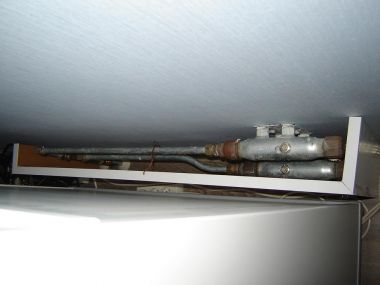

Hoi,
Ik zal vanavond ff een foto posten met de verdeler boven op zolder en de radiatoren die bonken.
Wij kunnen daar niet de radiatoren verkeerd hebben aangesloten of wat ook... zo eraf gehaald en ook zo er weer op gezet.
Maar goed, misschien heeft iemand nog een idee nadat ik de foto geplaatst heb.

Er zit een ontluchter op de ketel volgens mij. Maar de ketel hangt op de 1e verdieping en de radiatoren die bonken hangen op de 2e verdieping.

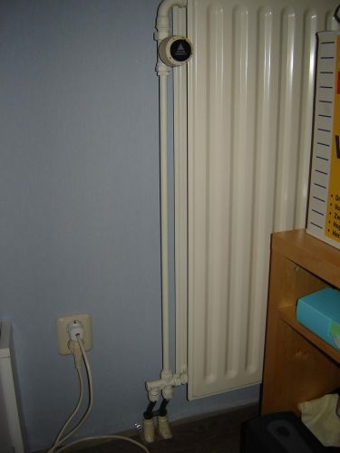

zie foto's
Chathanky
Tja het lijkt er op dat er hier spraken is van een verwisseling van aanvoer en retour.
Deze kraan kun je nier verkeer monteren, althans dit is wellicht een groot woord. :mrgreen:
Deze zit naar mijn mening correct. ik denk dus een verwisseling.
Controleer of de onderzijde als eerste warm wordt als na het afkoelen van de radiator de kraan eens open zet. Zo ja dan is het een verwisseling van de leidingen.

De radiator is er zo vanaf gekomen en er dus ook weer zo opgezet.
kan de vorige bewoners vragen of het voorheen ook was.
de radiator die achter de radiator op de foto is aangesloten bonkt ook. (af en toe) Deze is er niet afgeweest.
schiet mij maar lek....
als ik het goed heb wordt de radiator eerst boven warm... moet dus goed zijn.

Nou de cv/thermostaat sloeg vanmorgen aan... en heb direct even bij deze radiator gevoeld.
Deze wordt eerst bovenin warm. (bovenin heet/warm beneden was het koud/lauw)
Dus aansluitingen zijn dan goed.
Radiator begint ook niet direct te bonken... maar na ongeveer 2 uur dat de cv/thermostaat aangegaan is.
