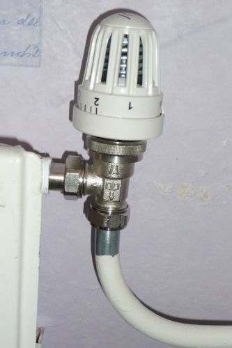

Omschrijving: Ik heb in de slaapkamers op de eerste verdieping thermostaat kranen gezet. De beneden verdieping heeft de CV thermostaat en daar staan alle kranen open. Na de laatste jaarlijkse controle van de CV zijn de slaapkamer verwarmingen aan het bonken geslagen. Dit bonken houdt op als de thermostaat kraan hoger of lager wordt gezet. Het geluid is erg hard (zo hard dat de buren deze kerst ons huis zijn ingegaan om de verwarming uit te zetten). Ook als je tegen de thermostaat radiator knop druk stopt het bonken.
Omdat ik alle verwarmingen op de beneden verdieping vol heb open staan denk ik dat ik geen bypass nodig heb.
Ik zie nu als reacties dat volgens sommige de kraan verkeerd om kan zitten. Hoe kan ik dat zien? Ik heb radiator kranen uit een bouwmarkt (praxis, gamma, oid). Maar helaas staan er twee pijlen op en geen kleur codering.
Dus daarom nu ook mijn hoofdvraag: hoe kan ik aan de thermostaat kranen zien wat de ingang- en wat de uitgang is?

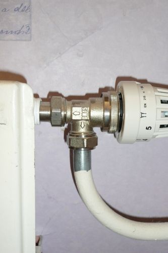

Hierbij even een foto van de kraan.
Ik zie 2 pijlen (en dat geldt voor alle kranen), wat zou de waterrichting moeten zijn?

Volgens de pijlen maakt het niet uit maar dit is dus niet zo.
Als de klep bijna tegen de zetel zit drukt het stromende water door de veerdruk heen van de kraan en het bonken is een feit.
Omdraaien is ook niet een goede optie want dan zit je thermostaat weer niet goed.
Als je dit wel doet weet ik zeker dat je in ieder geval van het gebonk af ben.
Te veel doorstroom kan ook een oorzaak zijn maar dit kun je niet in alle situaties voorkomen. Je kunt proberen het voetventiel goed in te stellen maar dit geeft geen garantie dat je er van af bent.

Vandaag heb ik wat zitten spelen met de kranen en ook de diverse topics op dit forum gelezen. En daarom ben ik dus nu van mening dat het de kranen zelf zijn.
Ik zal morgen eens de kranen omdraaien, mijn vrouw vindt het vast niet goed als ik dat nu nog even doe ;-)
Roelof72
Vanochtend werden wij ook wakker om 6:45... alsof iemand met een hamerboor naast je hoofd staat.
Ik heb nu net de knoppen omgedraaid zoals werd voorgesteld en zal straks de water druk weer op de buizen zetten, en dan ben ik benieuwd.

Zo de verwarming is weer gevuld.
Nadat op alle kamers de thermostaat kranen gedraaid zijn.
Tot op heden (inmiddels 2 uur verder) heb ik nog geen brommen gehoord en lukt het me ook niet om met de hand de brom te veroorzaken.
