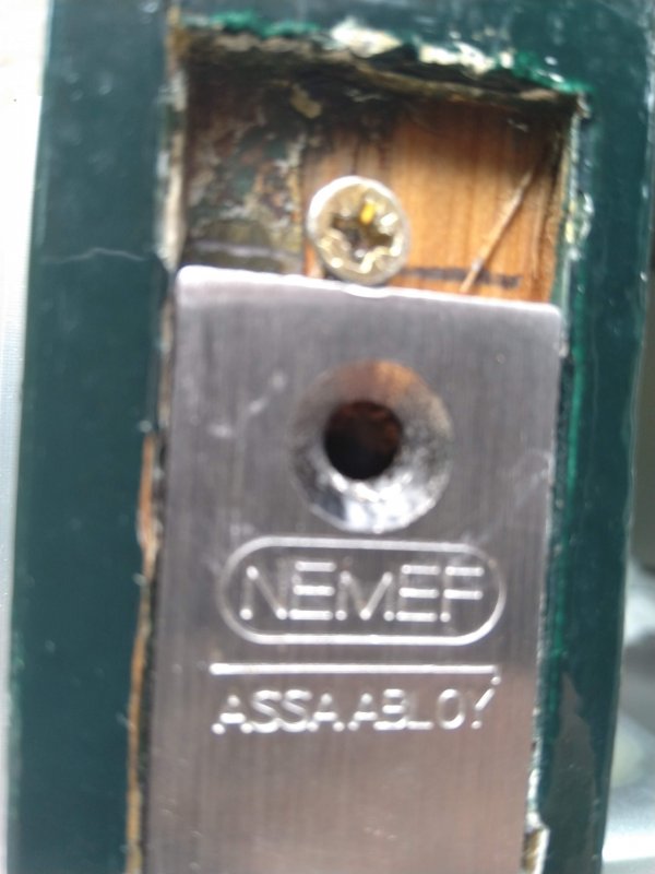

Nieuwe veiligheidssloten geplaatst, maar helaas was de oude slotkast een stukje groter, waardoor er onvoldoende hout is voor het slot. Hoe kan ik dit het beste opvullen? Stukje hardhout in plakken?
Oja is het verstandig om onder beslag/in de inkeeping voor het slot ook grondverf te smeren?

Er zijn verschillende manieren om dit op te lossen:
- groter slot plaatsen;
- slotgat opvullen (hardhout in verlijmen) en indien nodig opnieuw het slot infrezen.
Dat laatste is het allermooiste: het oude slotgat opfrezen zodat het gelijkmatig van vorm is en er een groot nieuw stuk hardhout in past. Hierna het slot opnieuw infrezen.
En natuurlijk moet er op kaal hout minimaal 2 x grondverf. Dus ook de binnenkant van de slotkast.
Is de slotkast schilderen niet wat overdreven?
Je kunt er niet goed bij dus hele stukken waar geen verf op komt, het helpt dus niets.
Ik moet trouwens de eerste slotkast die geschilderd is nog tegenkomen, ook niet bij de RGB.
Slotgat schilderen is zeker niet overdreven. Goed te doen met een bokkepoot.
Zeker als een deur vol in de regen hangt, bij merbau blijft de deur anders bloeden, bij plex vervalt de garantie.
