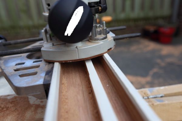

Ik heb het (naar mijn smaak) lelijke stalen kozijn van de WC verwijderd, en een Meranti 56x90 kozijn gekocht. Ik heb het forum al doorzocht, maar vindt niet precies het antwoord op mijn vraag.
Ik ga het gasbeton afschaven zodat het kozijn er met een 93cm deur in kan. Ik zit een beetje met hoe ik het kozijn ga vastmaken in het gasbeton.
Ik ben een best handige klusser, maar dit wordt mijn allereerste kozijnplaatsing.
Optie 1: Zij-posten plaatsen en vastmaken met alleen stelschroeven, en misschien Polymax kit (kan dat op gasbeton?), daarna bovenstuk van kozijn erop schroeven, afstellen.
Optie 2: kozijn aan één kant afschaven, zodat ik het voor-gemonteerd in de opening schuif, dan met PUR de kier opvullen, en met stelschroeven afstellen, en dichtgepurde kier afwerken met een latje.
Vragen:
-Welke methode kan ik het best toepassen?
-De deurpost kan ik maximaal 7cm diep in de muur verankeren omdat er naast de WC ruimten zijn, en de begrenzende wandjes van 7cm gasbeton zijn opgetrokken. Kan dat met gasbetonpluggen (wokkels) in combinatie met stelschroeven van de juiste (?) lengte?
Graag hoor ik het als ik onzin uitkraam.
