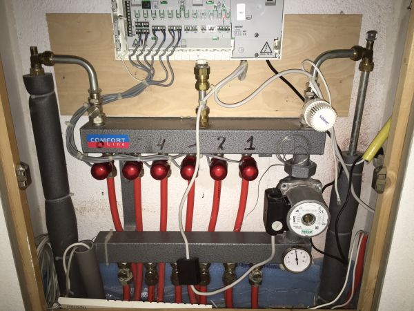

Wij zijn onlangs verhuisd. In onze woning ligt op de begane grond een vloerverwarmingssysteem, geïnstalleerd rond 2005. Verder geen radiatoren op de begane grond, bovenverdieping wel. Nu vermoed ik dat de groepen veel te groot zijn aangelegd
Het is een 6 groepsverdeler met Uponor C-55 controlemodule die de aansturing middels thermische motoren verzorgt. De 6 groepen zijn opgedeeld in 3 zones die allen onafhankelijk middels een Uponor T-75 thermostaat ingesteld kunnen worden:
1+2 woonkamer 33 m2
3+4+5 eetkamer, keuken, toilet en hal 65 m2
6 studeerkamer 12 m2
Woonkamer, eetkamer en keuken zijn een grote ruimte.

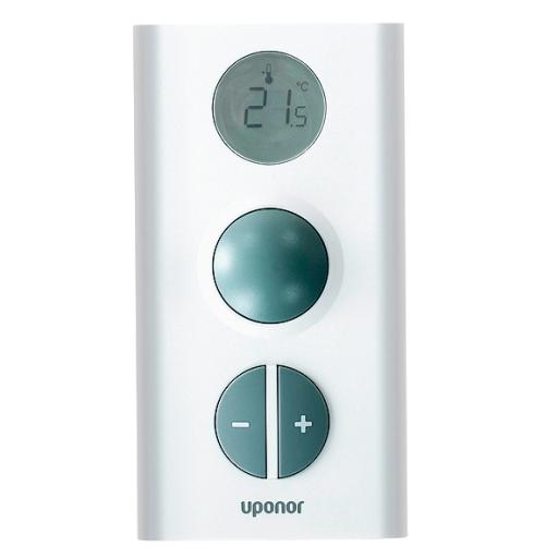

Welk type thermostaat hangt er in de kamer? Dus die de C55 aanstuurt? Ik vermoed dat daar een groot deel van je probleem ligt.
In dit geval doet de moduline de (weersafhankelijke) voorregeling, en regelt de thermostaat in de kamer met de C55 na. Op zich een mooi systeem, maar als de kamerthermostaat te traag reageert krijg je genoemde problemen.
Soms helpt het ook de stooklijn van de moduline te verlagen, dan is de regeling minder 'springerig'
Frankpaul1
Dit is de thermostaat die de C55 aanstuurt:
Het zou best kunnen dat hij te traag het signaal geeft aan de C55. Gisteren stond de thermostaat een tijd lang op 21,3 en duurde het nog meer dan een uur alvorens 21,5 weer bereikt was. Het is niet echt een slimme thermostaat blijkbaar.

Terug naar de originele vraag. Je schrijft dat de volgende verdeling is gemaakt:
1+2 woonkamer 33 m2
Hieruit blijkt al dat de capaciteit van deze vloerverwarming te gering is om aan de warmtevraag te voldoen. 5 groepen op bijna 100m2......wie legt zoiets aan???
De buizen liggen te ver uit elkaar om van hoofdverwarming te kunnen spreken. De cv-ketel zal zeer lang moeten draaien om aan de warmtevraag te voldoen, dus het energieverbruik zal groot zijn. Zeker in combinatie met een weersafhankelijke regeling: gooi die er sowieso af!!
Zonde dat dit zo is aangelegd, want een slecht aangelegde vloerverwarming is niet of nauwelijks te verbeteren door een regeling. Ook Evohome zal hier geen uitkomst bieden, want de situatie in de vloer verander je daarmee niet.
