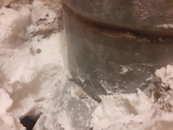

Ik ben bezig met een geberit hangtoilet. Nu wil ik in die staande afvoer graag een t-stuk tussen plaatsen.
Echter die verdikking die er zit is volgens mij een expansiemof en zal verlijmd zitten.
Hoe krijg ik in vredesnaam deze expansiemof er tussenuit

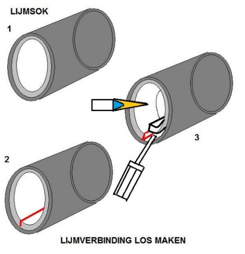

weken wil niet maar verhitten wel daar is een foefje voor
Maar zit er pur schuim om heen?

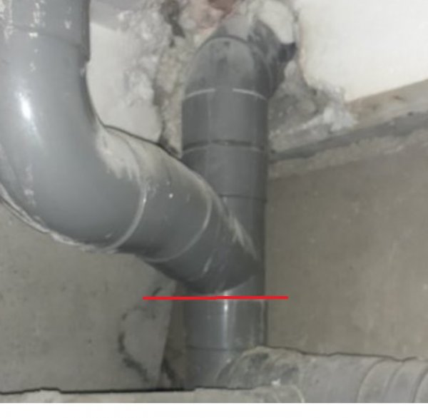

Mits de buis onder de vloer gebeugeld is kan je net onder exspansie stuk.
en dan moet je het rest stuk wat in de mof zit er uit halen door eerst in zagen met zaagbladje en daarna verhitten van binnen zodat het lijm los raakt en met behulp van tang uit de mof draaid.

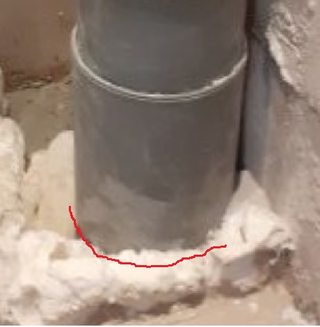

Volgens mij was het onder de vloer niet gebeugeld. Wel boven de mof. 2 stuks.
Maar bij het rode lijntje moet ik m dus volledig doorzagen?
Volgens mij kan ik m gewoon doorzagen net boven het begin van die 45gr bocht. Daarna een centimeter of 15 daarboven ook weer doorzagen zodat ik ruimte heb.
En ďan warm maken met verfbrander en proberen die mof uit die 45gr bocht te porren
Dan heb je het nu goed begrepen,
Dan de buis zo hoger afzagen zodat daar een sok komt en daar onder de T-stuk, wel manchet gebruiken als hulpstukken.
Er uit halen is niet zo gemakkelijk hoor!!
Als die bocht stuk gaat ben je de klos ken je alles vervangen wat daar onderzit.
Of hier af zagen ben je direct de oude aansluiting ook direct kwijt.

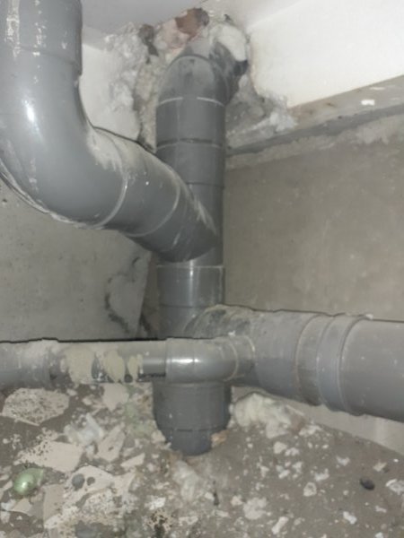

Ok. Maar als ik m daaronder in de kruipruimte afzaag moet ik nog steeds het gelijmde stuk eruit zien te krijgen anders kan ik nooit meer een nieuwe buis dr in steken.
Kun je niet beter een sprongbocht gebruiken in de vloer.
Die kun je op de oude afvoer aansluiten, en hoef je verder niets aan de andere afvoeren te doen.

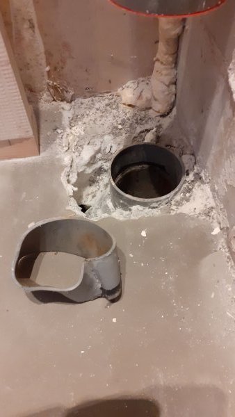

Yesssssss! I did it.
Jeuzus ik ben echt blij. Zag al allerlei rampen scenario's ontstaan.
En het ging nog best makkelijk ook.
Bedankt allen voor de reacties.

En hoe sluit je de oude aansluiting wc af?
Als je het zelfde bij dat T-stuk doet onder de vloer en je maakt de mof vrij en je plaatst daar een stuk buis in en dan 2 bochten 45 graden in de vloer zoals nu dan een stukje buis en dan je T-stuk voor je Wc.
Daar weer een stuk buis op tot oude buis waar je een schuifsok op plaatst.
Je moet wel manchet gaan gebruiken.
Sommige T-stukken zijn precies 90 graden maar sommige zijn 87 graden denk er wel om met plaatsen.
