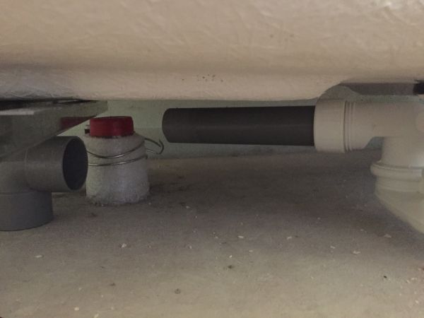

Zou ik in onderstaande situatie kunnen kiezen voor een klein stuk flexibele leiding (20 cm) voor afvoer van het bad. Dus flexibel 40 man- man aansluiten op bad en bocht 50 met verloop die uit de grond komt.?
Even voor de duidelijkheid met de rode dop is de afvoer bocht staat gewoon los op de grond
Geen flex gebruiken. neem 2xbocht 45 graden ment een verloop 50 40 en sluit het met vaste buis aan ivm verstopping
Duidelijker kan niet henk
Andere vraag is het verstandig om de afvoer die uit de grond komt af te plakken met kimband en pasta ?
Hoeft niet afgedicht te worden als je de bak geheel afgekit is en je afvoer lek vrij is.

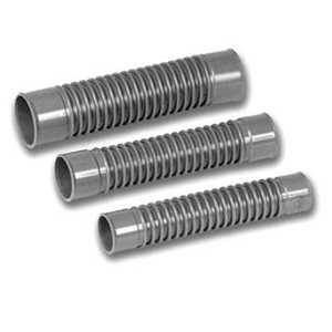

Je kunt wel een flexibele bocht gebruiken, maar dan moet je wel de goede nemen.
Maar die zijn bij de DHZ zaken niet te koop, maar wel bij de prof zaken, of via internet.
Dit soort flexibele buizen, zijn van binnen ook glad en stevig, en gaan niet door hangen.
Je moet deze ook lijmen met pvc lijm, en zijn verkrijgbaar in verschillende maten.
Ideaal spul.
Die flexibele buizen zijn wel erg handig om te monteren, ga ik zeker eens naar op zoek.
Levert de bocht van 50 mm op de leiding uit de grond nog problemen op met lekkages of is dit geen probleem als men goed lijmt.
