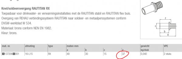

Die wil ik dan na de aftakking er tussen zetten. Voor mij is het makkelijker als dat met knelkoppelingen gaat. Zou ik onderstaande overgang kunnen gebruiken direct in de kraan met keerklep? Ik heb geen idee hoeveel cm leiding er ongeveer ingaat.

Ik ken alleen de persfitting van Rehau die met een machine geperst moet worden.
Of er al een push fitting voor is inmiddels weet ik niet.

Een soort push hebben ze voor een paar koppelingen, het plaatje is van een persfitting. Vraag mij af of 3,5cm voldoende lengte is om direct in de kraan met keerklep te stoppen en met knel vast te zetten of dat ik er eerst een langer stuk koperleiding tussen moet zetten.
Ander dingetje, als onderstaande bij een overgang koppeling staat, dan is 16 de diameter van mijn flexibele leiding maar is die halve inch dan geschikt voor 15mm koperleiding?
16 - R 1/2

1/2"daar kan dan bv een puntstuk 1/2"x 15 mm in gefit worden dan met 15 knel verder.
