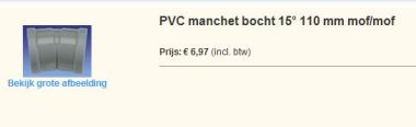

Dat wordt wel een hele combinatie ja.
Als ik nog wat mag voorstellen: men neme een 110 millimeter mof/mof bocht van zeg 15 graden met aan beide kanten een rubber verbinding. In die mof druk je je 90-110 verloop zodat je aan 1 kant er met de 90 PE buis van het frame in kan. In het T-stuk lijm je een stukje 110 pijp (als je die oude bocht er uit hebt) en daar schuif je de hele handel dan op.
Voordelen: je hoeft zo weinig mogelijk bij te kopen (alleen bocht van 15 graden en een klein stukje 110 buis) en je kan nog wat bijstellen/draaien als je de boel monteert EN alles blijft zo kort mogelijk.
Ik heb op deze manier al verschillende inbouwtoiletten gemonteerd.

Bocht 15 graden mof mof kan wel eens moeilijk worden, deze zijn volgens mij alleen in mof/spie te verkrijgen. Met een extra lijmmof is dit wel op te lossen.

xr8, bestaan "mof/buis" lijmmoffen dan wel? Als je begrijpt wat ik bedoel.
Aan beide kanten een manchet. Dit is 15 graden, maar je hebt ze ook in 30 en 45 graden, afhankelijk hoe je het beste uitkomt.
