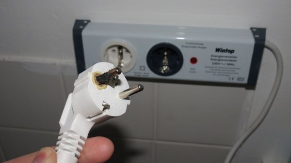

Zolder 1 groep.

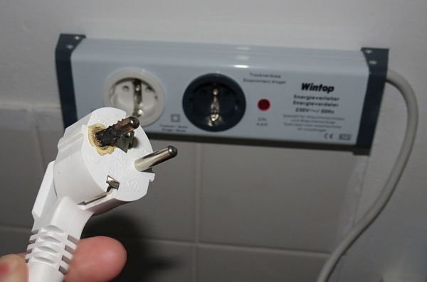

Aangesloten wasmachine en droger met een combiregelaar ertussen op advies van een vakman.
De combiregelaar zit er al ca. 2 jaar tussen.
Ik rook al enkele dagen iets vreemds totdat ik het niet meer vertrouwde en op zoek ging.
De geur kan ik enkel beschrijven als bakeliet stank.
Ik legde mijn hand op de combiregelaar en die was fiks warm.
Ik trok direct de stekkers van de wasmachine en droger eruit.
Vervolgens de stekker van de combiregelaar uit de wandcontactdoos en dat ging niet makkelijk die zat muurvast maar uiteindelijk lukte het toch.
Toen ik alles zag heb ik direct die specifieke groep in de meterkast geheel uitgeschakeld.

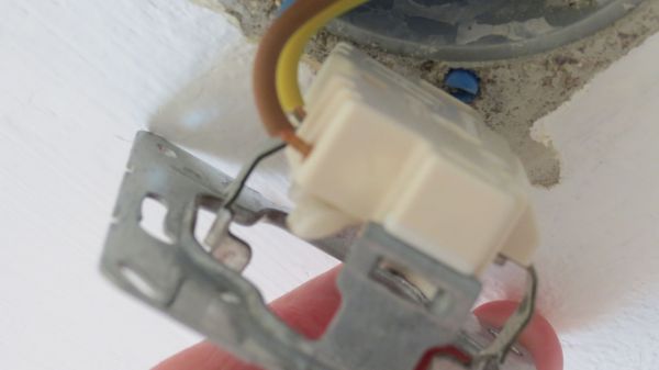

Hieronder de foto's tot mijn verbazing zijn de stroomdraden niet aangedaan?
Ook het plastic niet vandaar dat de aardlek niet was uitgeslagen.
The headhunter
Komt vaker voor, niets ernstigs. De oorzaak is overgang weerstand tussen stekker en wcd icm een grootverbruiker.

Je bedoelt deze foto (ik zag alleen het laatste gedeelte van de link):
Dat is een teken dat er een probleem is met de bedrading in het betreffende stopcontact: de (VD-)draad in dat stopcontact zit niet goed vast. Daardoor raakt de aansluiting oververhit. Kwestie van (laten) controleren van de bedrading en eventueel stopcontact vervangen.
Een tweede mogelijkheid is dat de aansluiting in de stekker (dus in dit geval die van de combiregelaar) niet goed is en de pen van stekker daardoor oververhit raakt.
In dat geval zul je de combiregelaar moeten vervangen. En eventueel ook het stopcontact.

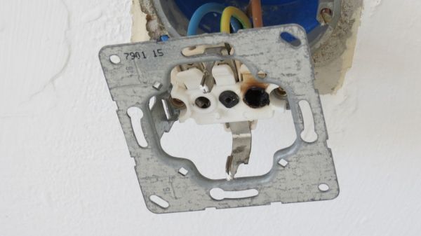

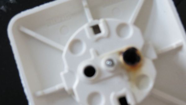

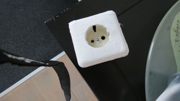

De foto's dan maar
Nogmaals sorry voor de paniek maar ik ben panisch voor brand juist omdat ik in mijn jeugd een brand heb meegemaakt.
Die angst raak ik nooit meer kwijt als ik ergens een brandje zie loop ik direct weg.
Kees
Ziet er niet best uit.
Moeilijk op afstand te zeggen of het aan het stopcontact ligt of aan de stekker van de combiregelaar.
Maar beide zullen in elk geval vervangen moeten worden, ik zou daar geen risico mee willen nemen.

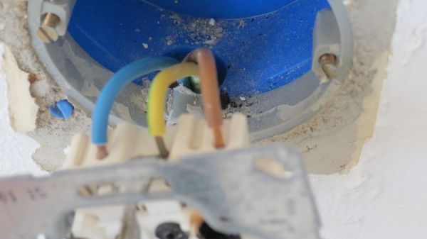

Als ik deze foto's zo bekijk:
dan is mijn indruk dat (in elk geval) de bruine draad niet diep genoeg in het klemcontact heeft gezeten en daardoor het probleem is ontstaan.
Maakt verder niet uit, e.e.a zal m.i. toch vervangen moeten worden.

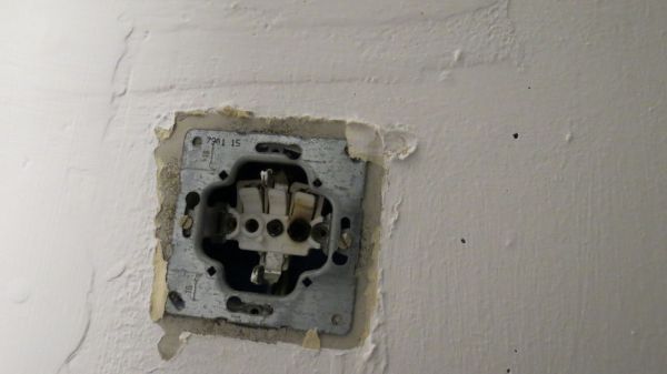

The headhunter
Die bedrading heeft er niets mee van doen, de contactveren in het gat waar de stekkerpen in komt zijn verbrand, de bedrading zelf heeft helemaal geen schade wat wel het geval zou zijn geweest als het aan de bedrading had gelegen.
Als een stekkerpen en de veercontacten geen goed contact maken zullen de pennen heet worden, dat geeft een nog minder contact en na verloop van tijd zullen ze zo heet worden dat ze verbranden.
Zichtbare schade: de stekker krijgt om 1 pen een mooie bruine rand.De wcd krijgt ook bij 1 pen een mooie rand en de veercontatcten inwendig zijn blauw geslagen en veren slecht, soms is het koper vanaf de veerplaat ook iets verkleurt.
Stopcontact vervangen combischakelaar een nieuwe dikke stekker monteren met eindhulzen op de draden eraan en klaar ben je

Dit probleem komt wel vaker voor bij grote stroomverbruikers waarbij de stekker geen goed contact maakt.
Wat er gebeurd is dat de stekker geen goed contact gemaakt heeft met de veerklemmen in het stopcontact.
Dit kan ontstaan door ouderdom een keer iets in het stopcontact steken wat er niet in hoort waardoor de veercontacten zijn verbogen, vuil/verf enz.
Doordat er nu geen goed contact is gemaakt ontstaat er een overgangsweerstand en is er waarschijnlijk wat gaan vonken en een overgangsweerstand in combinatie met de nodige stroom die er door gaat geeft warmte waardoor e.e.a zo warm is geworden dat dit is geen smelten met het resultaat zoals je op de foto laat zien.
Inderdaad simpel de stekker en het stopcontact vervangen en het probleem is opgelost.
