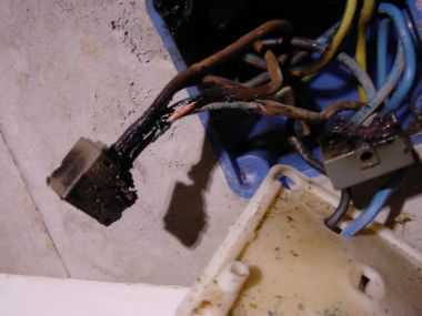

Klinkt bekend, heb zelf ook een hele lange tijd gehad, dat heel random de ALS "eruit klapte", ging weken/maanden goed, maar soms, als ik een steker in een geaarde WCD stak, was het prijs, uiteraard ook niet altijd.
Gebeurde ook wel eens zonder iets gedaan te hebben.
Tot een paar jaar geleden het licht opeens ging knipperen, en de zekering in de groepenkast eruit klapte, je begrijpt dat ik wel ff zoet was om de boosdoener te vinden, en uiteindelijk gevonden: :shock:
Blijkbaar was het in deze lasdoos al een tijdje aan het rommelen, wat het probleem veroorzaakte.
Wat ook kan, is dat je een apparaat hebt, die een lekstroom heeft, die net tegen het triggerpunt van de ALS aan ligt.
