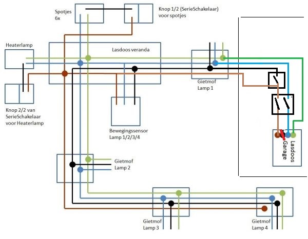

Ik wil jullie graag mijn stroomschema voorleggen dat ik voor ogen heb voor mijn achtertuin. Maar allereerst wat achtergrond informatie.
- In de tuin komen 4 lampen (230V) die door middel van een bewegingssensor geschakeld worden.
- Er wordt ook een veranda geplaatst waar 6 spotjes in komen die geschakeld kunnen worden met een schakelaar in de veranda.
Ik dacht aan een grondkabel met 3 aders (+aardelinze) om het geheel aan te sluiten. Het idee is om vanaf de garage een verbinding te maken met de eerste lamp, en daarna naar de lasdoos in de veranda te gaan. En vanuit de veranda naar de overige 3 lampen.
Ik heb onderstaand schema gemaakt en wil deze graag aan jullie voorleggen:
Ik zou ook nog graag vanuit de garage de gehele tuinverlichting+veranda spanningsloos willen maken. Ik ben echter even kwijt hoe ik dit het beste kan doen...
Ik zou daarnaast willen weten of mijn schema klopt.
Ik ben benieuwd naar jullie reacties, tips/aanvullingen zijn welkom.

Schema klopt aardig hoor. In de garage kun je een schakelaar plaatsen die bruin onderbreekt, hiermee kun je alles uitzetten. Evt zou je daar nog een tweede schakelaar kunnen plaatsen die zwart en bruin verbind, hiermee omzeil je de bewegingssensor en kun je de verlichting continu aanzetten. Misschien handig voor een tuinfeestje oid. Verder is er geen aarde nodig bij de schakelaars.

De sensor heeft ook een nul nodig.

Thnx voor jullie snelle antwoorden. Super!
Ik heb de sensor voorzien van een nul.
Ook heb ik het schema uitgebreid met een serieschakelaar waar deel 1/2 op de spotjes wordt aangesloten, deel 2/2 zal gebruikt worden voor een heaterlamp.
Graag nogmaals jullie feedback, zit nog met de volgende zaken:
- Moet de bewegingsensor ook voorzien worden van aarde?
- Wat voor type schakelaar moet er in de garage komen als ik de situatie wil realiseren die je voorsteld Sxnder? Dus alles uit op 1 schakelaar en op de andere schakelaar het omzeilen van de bewegingssensor. Zou je de situatie kunnen tekenen hoe ik dit het beste kan aansluiten. Komen de schakelaars dan voor de lasdoos in de garage?

Beste Schonaldinho,
Bewegingssensoren hebben normaal gesproken geen aansluiting voor de aarde.
Je wilt dus een serieschakelaar gebruiken, waarmee je met knop 1 alles uitschakelt en met knop 2 de bewegingssensor omzeilt?
Alles uitschakelen doe je door de bruine draad die naar buiten gaat spanningsloos te maken. (knop 1)
Bewegingssensor omzeilen doe je door spanning te zetten op de zwarte draad. (knop 2)
Als je alles spanningsloos maakt met knop 1 dan lijkt het mij niet logisch dat knop 2 toch de verlichting kan aanschakelen.
Dan zou ik de serieschakelaar als volgt aansluiten:
  • 1: bruin (van binnen)
  • L: bruin (naar buiten)
  • 2: zwart (naar buiten)
Verder nog een aantal vragen/opmerkingen:
  • Is het niet handiger om de schakelaar van de lampen te plaatsen naast die van de spotjes?
  • Ik kan me wel vinden in de opmerking van Alex over de gietmoffen. Daarnaast zijn 4 gietmoffen behoorlijk prijzig en bij een storing is het moeilijk doormeten.
  • Je kunt er ook voor kiezen om een lasdoos op de schuttingpalen te monteren.
  • Ik weet niet wat de aansluitwaarde van de heater is, maar de meeste schakelaars zijn voor max. 10A (2300W).
  • Houd er rekening mee als je alles aanschakelt dat de tuinlampen tijdelijk aangaan, dat komt door de bewegingssensor.
  • Ik snap de serieschakelaars in je tekening niet, ik zie vier knoppen.

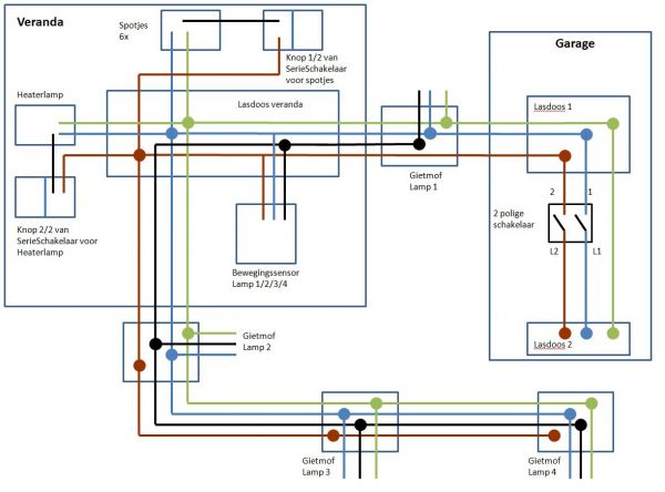

zo zou ik het doen; in de garage 2 polige schakelaar die totale installatie spanningsloos kan schakelen ( handig bij storing / aardlekprobleem )
Overbruggingsschakelaar binnen.
Waarom had je de schakelaar binnen doorgezet naar buiten? wil je dat ook die verlichting gelijktijdig aangaat :D of was dit al je overbruging :D garagelamp aan is tuinverlichting aan en vv.

Ik heb n.a.v. jullie feedback toch besloten om voor een 2 polige schakelaar te gaan om alles netjes spanningsvrij te maken.
Voor wat betreft het bypassen van de bewegingsmelder ga ik op zoek naar een bewegingsmelder met een aan/uit knop zodat ik op de melder kan regelen dat de verlichting constant aan blijft. Scheelt een schakelaar in de garage :wink: . En is wellicht bij nader inzien qua aantal keren dat ik dit gebruik niet zo handig.
Ik ga wel proberen om met die gietmoffen aan de slag te gaan. Kabeldoorvoer van die betonnen palen begint namelijk onder de grond +/- 30 cm. En ik vind het niet mooi staan om boven de grond allemaal lasdozen te hebben. Al snap ik jullie feedback.
Ik heb m'n schema weer bijgewerkt, en ik durf het bijna niet te vragen maar zouden jullie nogmaals willen kijken op werking.

Ik zie functioneel geen problemen met je schema zo.
Je zou die bruine draad naar lamp 2/3/4 achterwege kunnen laten he? Die doet daar toch niets meer. ;)
Indien mogelijk zou ik persoonlijk ook overwegen om die gietmoffen totaal achterwege te laten... Dat kan natuurlijk altijd door van iedere lamp een kabel rechtstreeks naar de veranda te leggen en alles daar op te lassen.
Kost je wel meer kabel natuurlijk...
