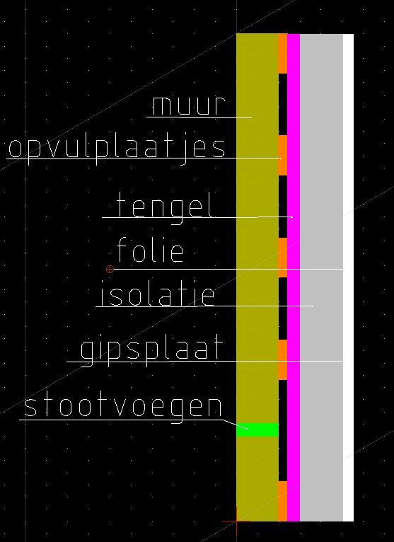

Ons Jaren ‘ 00 hoekhuis kan wel wat extra isolatie gebruiken, daarom willen we de buitenmuren van binnenuit gaan isoleren. Er zijn 2 buitenmuren in de woonkamer die we willen isoleren, de voor en de zijmuur. De zijmuur heeft al een spouw, maar door teveel cement daarin kan die niet met parels oid worden geïsoleerd. De voormuur is een steensmuur(kruisverband).
Het plan is als volgt om te gaan isoleren met de volgende opbouw
1. Steensmuur / muur met spouw
2. Dampopen folie bevestigen op rachels, welke op de muur komen
3. Voorzetwand (44x69) met daarin pir 8/10 cm geklemd of vastgepurd/bruislijm 2 zijdig alu folie
4. Dampremmende PE folie of alu tape?
5. Optioneel OSB 18 mm plaat
6. Gips

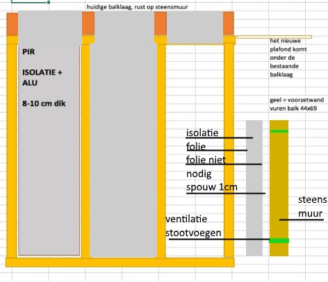

Door de dikte van de PIR isolatie en alu combinatie, heb ik dan desondanks nog wel de folies nodig? Of is het aftapen met alu folie op de balken voldoende?

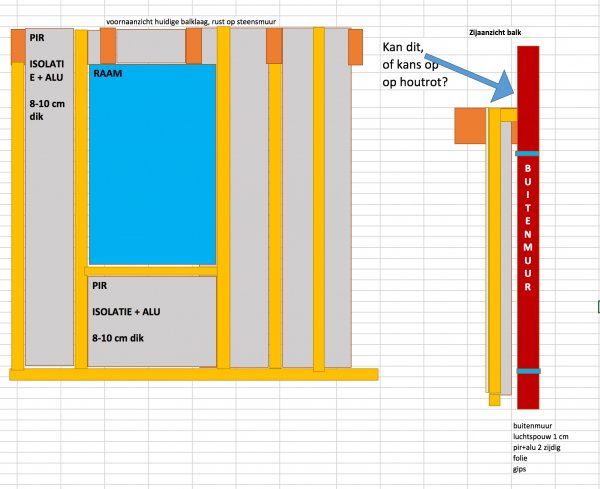

Als ik een voorzetwand(geel) wil maken, kan ik de balken dan tegen de muur aan schroeven of moeten ze ‘los staan’. Als ze los moeten staan, dan krijg ik aan de bovenkant het probleem dat ik de draagbalken(bruin) niet mee kan isoleren, en daar een koude brug ontstaat (zie figuur). Zowieso zit daar nog muur, dus de vraag is een beetje tot waar je precies je folies moet bevestigen?
Ik hoop dat jullie mij wat verder kunnen helpen met het plan, of misschien een beter idee hebben Mijn voorkeur ging trouwens eerst uit naar pir+gips, maar mede door de vele ramen lijkt dit niet heel handig.

Bernhard,
Bedankt voor je uitleg! Die stootvoegen ga ik toevoegen aan het plan, begrijp dat om de 2 meter ongeveer voldoende is.
Ik zie dat ik mijn plaatje niet helemaal goed heb getekend. De huidige balken zitten niet altijd even ver uit elkaar als de staanders van de voorzetwand. Het scheelt al dat ik aan de muurkant geen extra folie nodig heb. Het zou mij erg helpen als ik aan de bovenkant de voorzetmuur tegen de wand kan vastmaken met een extra blok in plaats van tegen een balk zoals getekend in het plaatje.
Ik zou eigenlijk verwachtten dat dit geen probleem zou moeten zijn, of loop ik dan kans op houtrot bij dit punt? Nee toch, anders zou het met de draagbalken toch ook niet goed gaan?
En je adviseert dus ondanks de 2zijdige alu isolatie nog een extra PE folie aan de warme kant! Dan wordt het plan nu als volgt. De isolatie boven de ramen pur ik aan alle kanten vast, zodat ik daar geen extra regelwerk nodig heb!

Is dit PIR+GIPS? Anders moet je door de hele isolatie heen schroeven om de gipsplaat vast te maken aan de tengel... of dat nou zo handig is ...
Blijft lastige keuze, maar volgens mij doen veel mensen het op veel verschillende manieren..
