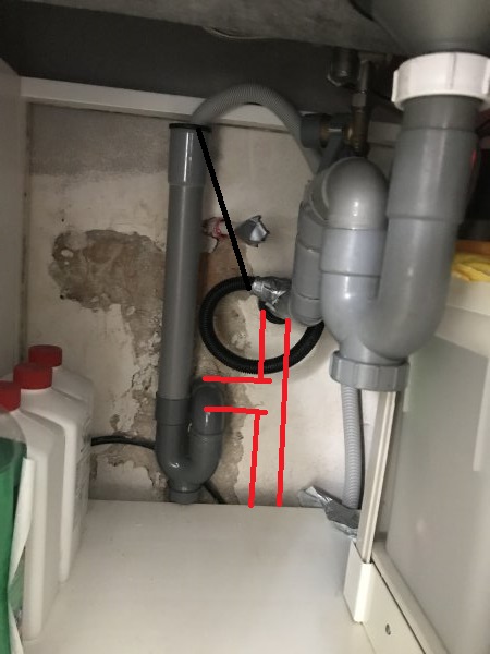

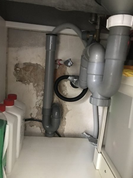

In onze nieuwbouwwoning hebben we bij oostenwind last van stank uit de afvoer van onze vaatwasser. Dit zou kunnen betekenen dat de zwanenhals dus leeggezogen wordt waardoor de stank ontstaat. Deze heb ik net vol water gegooid en de stank is weg. Ik hoor nooit wat borrelen of iets dergelijks en aangezien alles nieuw is ga ik ervan uit dat er geen verstopping zit. Hoe kan dit opgelost worden?

Hoe zit die vaatwasser dan aan gesloten plaats evt eens wat foto`s van je afvoer en of riolering.
bij u kan een constructie fout zitten of een verloop verkeerd er in.
maar als het een nieuwbouw is en die is nog maar net opgeleverd dan heb je garantie.

Een aparte constructie maar hoe zit dit aan gesloten in de muur en verder kan je me daar wat meer info geven.

Normaal komen de sifons bij elkaar op 1 leiding in het kastje. Nu verdwijnen de leidingen op 2 verschillende plaatsen / hoogtes in de muur. Dus hoe zit het in de muur aan elkaar geknoopt?

Indien je het niet (goed) wegkrijgt dan zou een oplossing de volgende kunnen zijn:
- Vervang het sifon van de gootsteen door een schroefsifon met aansluiting voor vaatwasser, bij voorkeur een belucht sifon.
- Sluit daar de vaatwasser op aan.
- Sluit de bestaaande vaatwasserafvoer af met een deugdelijke afsluitdop, zodat daar geen lucht meer uit kan komen. Alternatief zou je juist die pijp voor een BEluchter kunnen gebruiken.
Wanneer de vaatwasser aangesloten is op het sifon van de gootsteen, heb je het nadeel dat de kans bestaat dat je tijdens afpompen meer gegorgel hoort in de afvoer. Het voordeel is echter, dat er door zo'n gootsteen regelmatig water loopt, waardoor de sifon gevuld blijft. :wink:
Zie bijv. dit onderwerp (plaatje met blauwe achtergrond) voor een voorbeeld van zo'n beluchte schroefsifon met vaatwasser aansluiting.

Zit de slang van de overloopcombinatie nu met ductape vastgeplakt aan de afvoer?
Henk253
Nou de aan sluiting van afvoer van de inlaatcombinatie zit met ducktape op een punt die gemakkelijk vol loopt met vies water, en bij verstopping gaat het daar lekken.
Ook zit de grijze sifon wat scheef er onder zo te zien.
Beter een gecombineerde sifon gebruiken met een vaatwasser tuit je hebt de ruimte voor.
de een loopt rechtdoor de muur in afgesloten met een rubber. De muur is niks aan gebeurd daar dus bestaande leiding.
Kan zo niet goed zien maar denk dat afvoer vaatwasser net achter het aan recht langs loopt

Ducttape zit op een loze waterleiding en rond de slang van de quooker omdat ik eerst dacht dat daar de lucht uit kwam (dus afgeplakt).

De afvoer van de vaatwasser is achter de muur op die van de gootsteen aangesloten dan wordt bij het lozen van de gootsteen de stankafsluiter van de vaatwasser leeg gezogen.
De simpelste oplossing is die zwarte slang bij de vaatwasser plaatsen, deze slang geeft regelmatig wat water en kan zo de stankafsluiter vullen.
