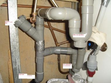

Heb een probleem bij de keukenafvoer.Heb 2 zwanenhalzen, 1 bij de vaatwasser en 1 bij de spoelbak.Wanneer de vaatwasser draait komt het water in de spoelbak terecht en vandaar uit loopt het langzaam weg en er is een borrelend geluid te horen.
Bij gebruik van de spoelbak, loopt het water ook langzaam weg.
Voorheen deed ie het niet zo, maar plotseling is dat gebeurt.
Er is een schroefdop en wanneer ik dat even los schroef, stroomt het water uit de spoelbak met snelheid weg.
Wat moet ik nu doen?Wie heeft een adviesje?
Moet ik alles wegzagen en een nieuw afvoersysteem plaatsen.
Hoeveel mm afvoerbuis is aan te bevelen en is 1 zwanenhals genoeg?

Dit heet nou een gedeeltelijke verstopping. Dat eerst weghalen/oplossen.
Xr8
Als het nog een beetje loopt kun je het eens met een rioolontstopper proberen. Misschien zit er een prop welke je weg kunt drukken. Anders zou je nog een een huis tuin en keuken ontstopper kunnen proberen.
Als dit niet helpt dan zal er een veer doorheen moeten.

Heet en geconcentreerd sodawater erdoor gieten.

Tja, waarom 2 sifons.Ik weet het ook niet.Een dure loodgieter heeft dat zo voor mij gemaakt.Eén sifon bij de afvoer van de vaatwasser en 1 bij de spoelbak.Heb vannacht wederom ontstopper erin gegooid en vanmorgen flink doorgespoeld.Het water ging gewoon weg.

Heb die factuur nog bij mij, was een loodgietersbedrijf uit Den Haag en de factuur was 190,=.Niet beter wetende, dacht ik dat het goed was.

Zoals jullie kunnen zien is de huidige constructie meer een ongesubsidieerd kunstwerk dan een keukenafvoer.Wil het helemaal nu weg laten halen en een betere consatructie laten plaatsen.Kan iemand mij vertellen of laten zien wat de beste constructie is??
Theo1947
Waar die grijze tape zit, zat los.Die koekenbakker had het volgens mij niet goed gedaan.
Xr8
Zou een witte sifon kopen, eventueel een met beluchter en deze onder aan de plug vast schroeven (maat 1 1/2). Komt overeen met 40.
Je kunt dan kiezen voor een vaatwasser aansluiting tussen de bak en de sifon. Zelf zou ik zo laag mogelijk in het kastje een t stuk zetten van 40mm en hierop een aftakking maken met eigen sifon voor de vaatwasser.
Zou ga je water geluiden tegen in de spoelbak. Het monteren van een vaatwasser aansluiting tussen de bak en sifon werkt overigens ook prima. Je kunt dan alleen geluid horen tijdens het afpompen van de vaatwasser.
Voer 90 graden bochten niet uit zoals getoond maar maak deze met 2 45 graden bochten. Een twee keer mof en een mof/spie. Zou krijg je veel minder weerstand in de bocht. Beperkt het aantal bochten tot een minimum.

Ik zou de onderste aansluiting op het riool ook in manchet uitvoeren, dan kan je bij een eventuele verstopping alles eenvoudig aan de los halen

Wanneer die schroefdop(zie foto) heel erg strak =heel goed dichtgedraaid is,looprt het water moeilijk weg.
Maar zodra die ietsjes los gemaakt wordt, stroomt het water uit de spoelbak heel goed weg.
Nadat het leeg is, is er een geluid tehoren lijkende op getrommel.
Omdat ik niet zo technisch ben,zou ik graag van de deskundigen onder jullie willen horen wat de oorzaak is.

Er zijn eigenlijk 2 oplossingen mogelijk; eenvoudig (en minste ruimte innemend en goedkoper :D ), met 1 sifon. En de 2e oplossing met 2 sifons.
Ik zou voor 1 sifon kiezen en dan evt. een beetje geluid bij wegpompen voor lief nemen.
Dan zou ik de huidige (40mm?) buis afzagen vlak onder het huidige T-stuk (onder tape).
Daar evt. een 40mm manchet-sok op plaatsen (om het makkelijk te kunnen verwijderen, hoeft niet per se, want sifon is met draai/schroef koppeling, dus die is ook redelijk eenvoudig te verwijderen.

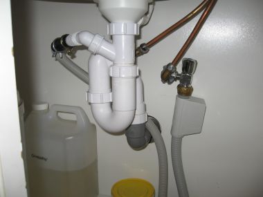

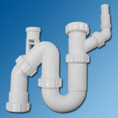

Dan op die sok (of dus rechtstreeks op de 40mm buis naar beneden) een 'combi sifon' monteren. Sifon geschikt voor gootsteen afvoer én vaatwasser met een beluchter:
van ditzelfde forum een klare situatie:
Oplossing 2 is meer werk enzo, maar voorziet in 2 aparte sifons. Begin is hetzelfde (afzagen enzo), dan ipv het huidige t-stuk een y-stuk plaatsen en dan vanaf daar 2 sifons plaatsen.
