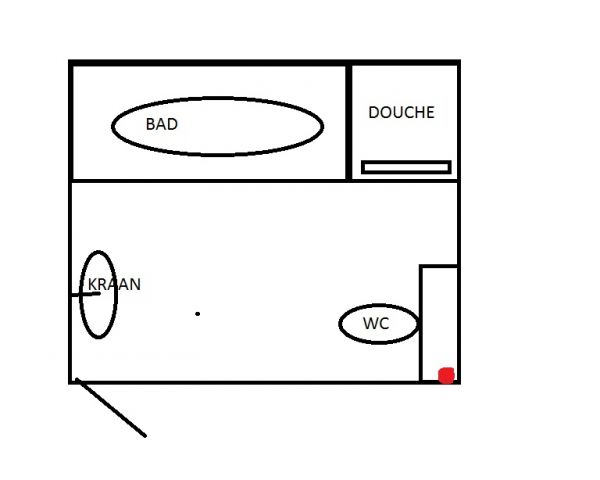

wij wonen nu 2,5 maand in een nieuwbouwwoning en hebben de badkamer mee laten nemen in de bouw van de woning en dus door de projectontwikkelaar laten plaatsen.
Eerste 1,5 maand nergens last van, maar nu een sinds een maand veel last van rioollucht in de badkamer. Dit lijkt uit het de easy-drain goot te komen. Alles grondig schoongemaakt; soda er doorheen... van alles geprobeerd.
Het lijkt het ergst op het moment dat wij de ventilatie (Buva) op max zetten met de deur dicht. De ruimte ventileert voldoende onder de deur door. Kan het zo zijn dat de ventilatie lucht uit het riool aanzuigt?
Iemand ideeën/ervaringen? Voordat ik weeer bij de bouw aanklop met klachten.

Je zal meer te weten moeten komen hoe het riool is gemaakt. Je hebt ongetwijfeld gelezen dat een ontluchting van je riool erg belangrijk is.
Is er achter de easy-drain een bad, toilet en zelfs een wastafel geplaatst kunnen deze bij het leeglopen het stankslot van de drain openzuigen.
JoostBr
De rode punt daar gaat de afvoer naar toe. En het toilet en drain zitten dus op dezelfde pijp denk ik.
Kacheltje
Ik denk dat je sifon niet afsluit. Oorzaken kunnen verschillende zijn. Van leeglopen tot te kleine kolom water.
Als je ventilatie de badkamer te veel vacuüm trekt trekt hij lucht uit je riool aan. Een goed werkend sifon voorkomt dat.

JoostBr
Na wat research op internet even het volgende getest:
ik kwam vanmiddag thuis en toen stonk er niks. Een keer de wc doorgetrokken en toen de deur dicht gedaan. Half uur later --> stank in de badkamer.
Is dit een constructie-fout?

Kacheltje
Een sifon mag met het doortrekken niet leeg getrokken worden.
Er zit idd iets niet goed.
Vul de drain nog eens en laat iemand anders doortrekken. Als je de drain hoort gorgelen of zoiets zit het zeker niet goed.
