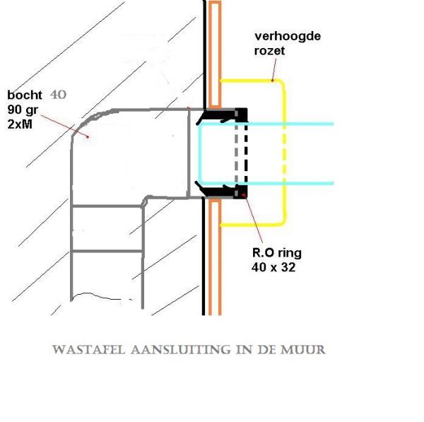

  • #31
Beter een 40 bocht met een 32 verloop.
BMW318TI
  • #32
Henk bedankt!
Je bedoelt een 40mm met lijmverbinding?
En in die lijmverbdinding z'n rubberen verloop 40 > 32 mm plaatsen?
Henk253
  • #33
Even een tekening van aan sluiting wastafel in de muur
R.O ring 40x32
BMW318TI

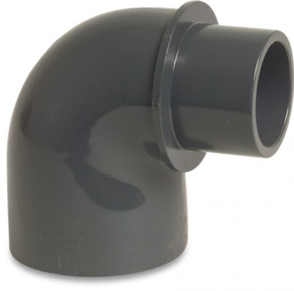

  • #34
Bedankt!
Ik heb opgezocht naar z'n bocht.
Is dit de juiste?
Henk253
  • #35
Nee,
Je moet gewoon een bocht 40 90graden hebben.
BMW318TI
  • #36
Okay thanks!
Ik moet dus gewoon 40mm buis in muur gebruiken i.p.v. 32mm buis. Wat is trouwens verschil tussen HWA buizen en afvoerbuizen? Of zijn ze gewoon hetzelfde?

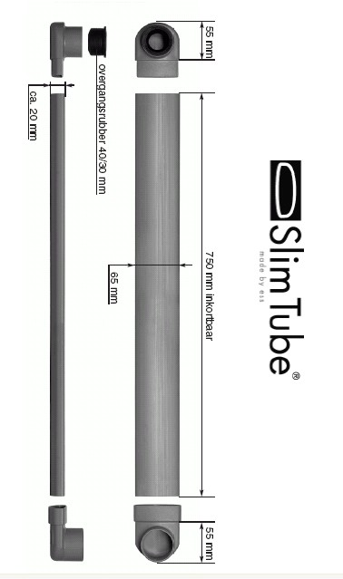

Een 40mm aansluiting in de muur is beter mocht je een verstopping krijgen dan gaat een veer beter door een 40mm bocht dan een 32.
je hebt ook een slim tube dan hoef je niet zo diep in de muur.
BMW318TI
  • #40
Bedankt voor je goede hulp! :D
Idd die slimtube had ik besteld voor badkamer.
Nu effe wat spullen halen, dan vraag ik weer wat :cool:
