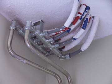

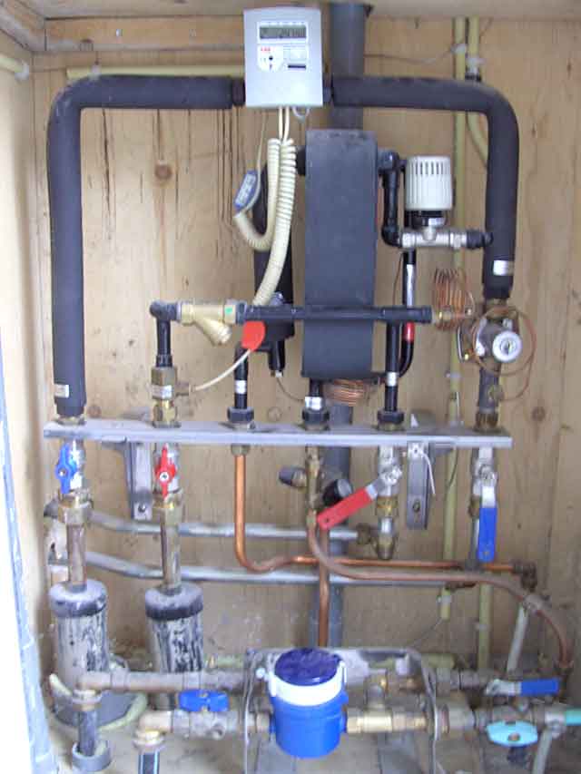

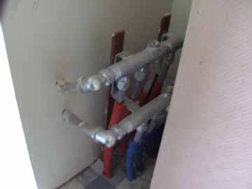

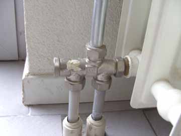

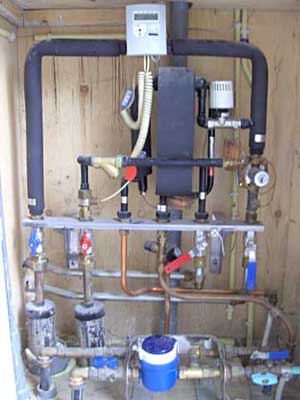

Foto's:
(Klik op deze foto voor een vergroting)

Bedankt kees voor de foto's.
Inge, wat ik kan zien ik dat die witte danfoss thermostaat knop de boos doener is. Dikwijls laat die kraan door. Probeer eens of die knop wel goed vast zit.
Anders met een schroevendraaier de knop los halen en eraf.
Daarna druk je een paar keer op dat pennetje van die kraan.
Monteer de knop er weer op en kijk of die dan stroomt.
Wat ik van de radiatoren zie zijn het normale onderblokken die koud blijven als je de radiator dicht draait.
Chathanky
Die witte knop is je retourtemperatuurbegrenzer van de primaire zijde van de tapwisselaar.
De grijze knop (rechts onder de witte knop) is van de cv retourbegrenzer.
Je kunt de cv met de rode en blauwe kogelkraan afsluiten (degene met de grote handle rechts van de meterkast) De aanvoer staat al half dicht.
Mocht het koud zijn kun je hem iets open zetten. even lastig maar beter dan niets.
Dan even je leveracier bellen van de stadsverwarming om het probleem uit te leggen. Het kan zijn dat de hoofdverdeler van hen is. Zo niet dan hoor je dat en kun je een installateur bellen.
Ps. Als de retour (De rechter blauwe hendel) de leiding net zo heet is is vermoedelijk de retourbegrenzer deffect.
