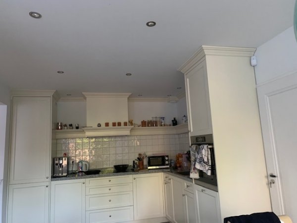

de woning is opgeleverd en ik zie dat er in de woning LED spots zijn aangebracht maar de gezaagde gaten zijn de groot in het gipsplaten plafond.
Het is zo zonde van het mooie strakke plafond.
Hoe kan ik dit netjes oplossen ?
Alvast bedankt !
Frank

Bedankt voor de tips..maar denk niet dat dit mooi gaat worden in het plafond.
zie foto. Kan dit netjes gestuct worden ?

Probleem daar neerleggen waar het hoort: Bij degene die het gemaakt heeft.
Dit hoef je niet te accepteren.
StucDennis
Specialist Stukadoor Werkzaamheden
Dit is wel te repareren, maar blijft zeer kwetsbaar vooral bij het eruit halen of terugplaatsen van de spotjes. Ook zal er opnieuw geschilderd moeten worden. Dit is zonde. Laten repareren door de gene die dit zo heeft opgeleverd.

Ik heb in een andere situatie welke ook wel van toepassing is voor het probleem van de TS ringen gemaakt van 4mm dikke MDF plaat. Komt een beetje neer op het voorstel van Frank, alleen heb ik dit uitgesneden met een laser machine op mijn werk. De ringen zijn dan strak rond en precies aan de maat. Deze heb ik vervolgens gegrond en wit geschilderd, vervolgens met een goeie lijm kit aangebracht. Ziet er super strak uit en kan een oplossing zijn als je er niet uit komt met de aannemer.

Ik zou het zelf het netste vinden om het van rvs plaat, 1,5mm dik te laten maken. Idee waar Frank naar verwijst dus, maar dan in hetzelfde materiaal als de lamp.
Weet niet of je via via iemand in de metaalindustrie kent, anders langs wat bedrijfjes. Als ze het tussendoor uit wat afval materiaal willen maken zouden de kosten nog wel mee kunnen vallen.

Laatste heb ik ook zo iets moeten oplossen, gewoon correctie ringen laten maken.
Helaas weet ik de leverancier niet meer, gaf gewoon spotmaat en gewenste buitenmaat en kleur op.

Er zijn correctieringen te koop speciaal voor spots om dit soort problemen op te lossen.
Bekende merken hebben deze wel.
