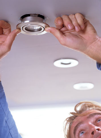

Boven onze bar hangt een balk met drie opbouwspotjes, al erg oud. Die heb ik vervangen door inbouwspotjes. De opening die gezaagd is voor de bevestiging van de oude spotjes is niet helemaal rond, doorsnede varieert tussen 8,3 en 9,3 mm. Ik heb inbouwspots gekocht waarbij je een gat moet zagen van 8 mm. Die heb ik gepast en het hangt wel, maar het valt niet mee om het spotje echt klemvast en recht te hangen. Het gat is net iets te groot. Heeft iemand een idee hoe ik dit kan oplossen?

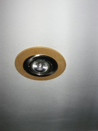

Je zou ook een vierkant plaatje multiplex, van zeg maar 10x10 cm over het bestaande gat kunnen plaatsen.
Geef het plaatje dan een mooie kleur, en boor er een nieuw gat in van 8 cm.
Dan zitten de spots weer goed vast met de klemmen, zonder dat je vreemde kapriolen uit moet halen met tape of schroeven. :wink:

Het op de plaats houden gaat met klemmetjes, waarvan er 2 per spotje zijn:
een extra plaatje triplex over het bestaande gat schroeven is inderdaad wel de stevigste constructie, maar eerlijk gezegd vind ik dat niet zo mooi.

Het kan ook met een plaatje triplex.
Ik heb het met een speciale verstelbare boor gemaakt, maar kan ook met een figuurzaag.
Kijk dat ziet er netjes uit vind ik, en geeft toch een aparte extra demensie aan het spotje. :wink:
