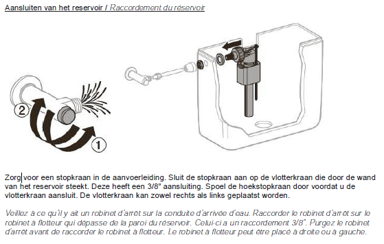

Nieuw toilet duoblok. Spoelbak werd geleverd met gemonteerd binnenwerk voor watertoevoer links, onze kraan staat rechts dus alles moet gedraaid worden. Er is een opening voorzien aan de rechterkant en volgens fabrikant (Plieger) is dit eenvoudig omkeerbaar.

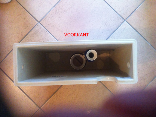

We hebben reeds de watertoevoerkraan en vlotterkraan vlot kunnen demonteren, maar deze overloop (foto) hangt vast op de plastic schroef. Langs boven kan je er niet bij (bak te smal). De plastic schroef onderaan zit muurvast en lijkt wel verlijmd. Verschillende personen reeds geprobeerd met waterpomptang, geen enkele beweging in te krijgen.
We hebben leverancier al gecontacteerd (nog geen reactie), maar misschien via deze weg nog tips of gelijkaardige ervaringen? Type Plieger duoblok compact.

    Een gewone waterpomptang is te klein voor zo'n wartel, de ring wordt er nog vaster op geklemd met die tang.
    Of een hele grote waterpomptang lenen of proberen met een oliefiltertang.
    Spuit voor het demonteren eerst een beetje wd40 op de wartel, dan gaat alles wat soepeler.
    Poster
    Heet water over de moer laten stromen, dan zet het plastic uit, en draaid wat makkelijker los.

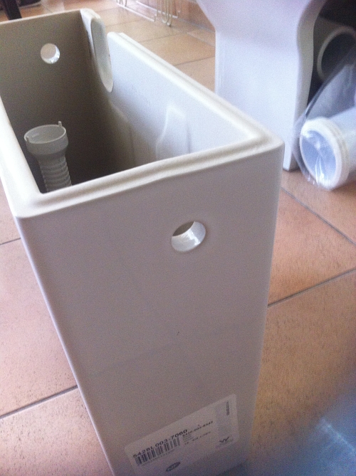

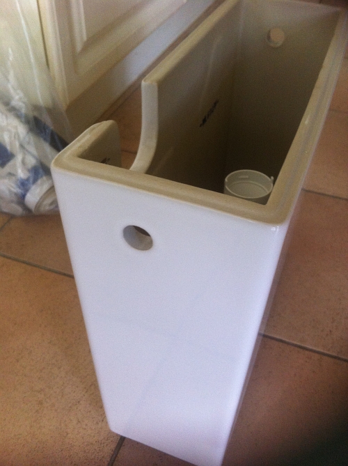

    Opnieuw spoelbak besteld met aansluiting rechts, maar nu vandaag gehoord van leverancier dat Plieger (fabrikant) onmogelijk een rechts gemoteerde bak kan leveren !??? Dit is toch niet logisch, vermits er in de bak effectief aan beide kanten een gat is voorzien en de handleiding vermeldt dat alles omkeerbaar is.
    Helaas kunnen wij als particulier geen contact opnemen met de fabrikant Plieger.
    Zie voorziene gaten voor vlotterkraan op de bak en melding omkeerbaar in de handleiding.
    Nog enig advies? Thx

    Misschien ligt het aan mij, maar waarom moet de overloop omgebouwd worden? Verplaatsen van de vlotter is toch alles?
    MarcelVC
    Dachten wij ook eerst, maar de vlotter kan er niet tussen en blokkeert op die overloop die dus vast zit. Je kan zien dat de ruimte links en rechts erg verschilt. Pff... nogal een verhaal voor een simpel wc'tje, echt niet normaal...

    Bovenkant zicht

    Inderdaad goed opgemerkt, want op die handleiding is nergens de boosdoener 'de wateroverloop' te vinden. Enkel omdraaien van Geberit binnenwerk is geen probleem, ware het niet dat die overloop er standaard ingezet is. Ook nergens op het internet(!) iets te vinden hierover.
    Zo'n vlotter moet er toch in passen ?

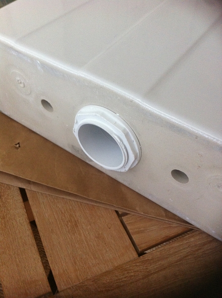

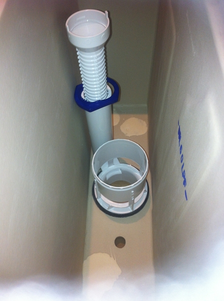

    Dat binnenwerk is gewoon om te zetten.
    De grote witte moer aan de onderkant van het reservoir moet je losdraaien.
    En ja die kan wel eens goed vast zitten, maar dat moet ook, anders krijg je lekkages.
    En die zit echt niet gelijmd of geperst, maar gewoon op het binnenwerk gedraaid.
    Maarja je moet hier een grote tang voor hebben, om de moer los te draaien.
    En dan niet te hard in de tang knijpen, anders knijp je de moer kapot.
    Een ander goed te gebruiken stukje gereedschap hiervoor, is een oliefilter sleutel (zoek even hierop )

    Hebben we écht geprobeerd om dat ding los te krijgen, met verschillende mensen met mega gereedschappen die alle dagen in bouw en sanitair zitten, het is onmogelijk los te draaien, echt waar!

    Wat jij los wilt draaien is je uitstroom mechaniscme, maar da heeft helemaal niks te maken met de water aansluiting links of rechts, deze kun je gewoon laten zitten.
    Enige wat je moet omzetten is de toevoer vlotter dus maar daarvoor is al een standaard gat in de bak gemaakt.
