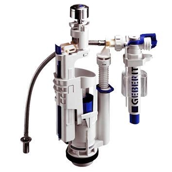

  • #25
Optie die ik nog heb gevonden is het binnenwerk vervangen door een betere versie; zie afbeelding. Dit is hetzelfde binnenwerk (geberit 280) alleen dan met de vlotterkraan op de overloop op de locatie waar de meeste ruimte is. Dit zou theoretisch moeten passen. De waterslang kan de zowel links als recht worden aangesloten. Maar ja, niet goedkoop.
Wie heeft een tip voor een kleine vlotterkraan?
