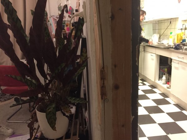

S Sylvan11 24 apr 2020 #1 Beste Klusidee forum, Mijn deur zat op slot en ik was mijn sleutel kwijt, dus heb ik hem ingetrapt. Zoals u op de foto ziet is het slotgat in het kozijn/deurpost uitgescheurd. Hoe kan ik dit het best repareren? mvg

R Rola Algemeen Bouwkundig Specialist 24 apr 2020 #2 Lijmen met witte houtlijm. Als je de afgebroken stukken niet meer hebt, dan er een nieuw stuk grenen inzetten.

S Sylvan11 24 apr 2020 #3 Beste Rola, Bedankt voor je reactie. Moet ik dan eerst met een beitel en een hamer de oneffen stukken wegslaan en er dan een nieuw stuk grenenhout in plaatsen? Ik heb twee linker handen mvg

R Rola Algemeen Bouwkundig Specialist 24 apr 2020 #4 Je zult het eea vlak weg moeten steken of frezen om er een nieuw stuk netjes in te lijmen. Met twee linkerhanden is dat een behoorlijke uitdaging. Opvullen met houtrotvuller zou ook kunnen.
