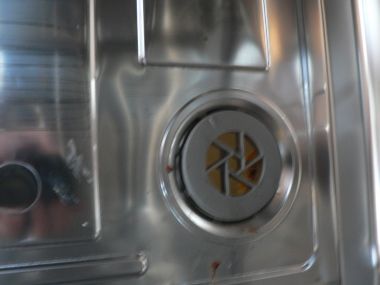

Bekend probleem: programma loopt niet door, stopt na 1 minuut
error code E:24 wijst op afvoerprobleem
Het afpompen aan het allereerste begin van het programma gaat echter gewoon goed
soda methode paar maal gedaan, afvoerslang lijkt schoon
als ik hem rechttrek en erin kijk zie ik geen enkel spoor van vervuiling
nu bezig met labyrint
krijg hem echter niet los, er zit een open verbinding met de binnen zijde van de machine
daar zit een grijze rand op. ik durf daar de schroevendraaier niet onder te zetten, bang voor breken en draaien lukt ook niet
Hij ziet er zo uit:
Voor de volledigheid ook een foto van het labyrint, loshalen van de afvoerslang lukte nog niet
Vast bedankt!

Controleer eerst de kraan of daar genoeg water uitkomt.
Controleer de bedrading van de flowmeter , deze zit in het labyrint.
Controleer de terugslagklep achter de slang naar de kuip toe en de afvoerpomp in deze mag niet openstaan.

Nee aan de onderzijde van de voorkant.
Onderplaat aan de voorkant loshalen.
Soms lastig als het frontpaneel erg lang is.
Dan zie je een slang lopen van labyrint naar kuip.
Bij de kuip loshalen en in het gat kijken.
Ps : wat gebeurt er als je de vaatwasser aanzet met deur open en water in de afvoerslang doet en de slang omhoog houdt?

Ik zou gaan voor een nieuw labyrint de flowmeter ziet hierin.
Dit is een reedcontact en als daar een magneetje bij gehouden wordt zal deze sluiten.
Op het wieltje wat ronddraait zitten magneetjes welke dus een reedcontact heel snel activeert en pulsen geeft aan de elektronica.
Hier valt niet zo veel aan te meten.
Ik denk dat je aan de binnenkant de moer linksom moet proberen te draaien.

Even een vraag.
Op de 2e foto zie ik een rood afdekkapje zit daar toevallig een elektrisch ventiel achter?
Pieter.spee
Dag,
neen daar zitten geen draadjes aan.
functie is mij onduidelijk

Oke jammer , daar zit bij andere modellen een uitstroomventiel.
U zegt hij doet het niet altijd , nu dacht ik zo als u het reedcontact van de flowmeter eens los maakt wat doet hij dan.
Met welke foutmelding komt hij en hoe snel?

met losgemaakt reed contact komt hij met dezelfde foutmelding op hetzelfde moment
Pieter.spee
  • #19
Overigens is hij nu wel zo ver dat hij steeds stopt, niet meer soms wel soms niet
wat ik eerder zei dat hij wel wat water oppakt is ook niet juist, hij pakt echt helemaal geen water

Je kan proberen om de spanning te meten op het waterslot.
