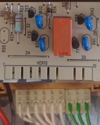

De vaatwasser van mijn vader stopt midden in het programma. Ik heb een doorgebrande weerstand R34 op het moederbord vervangen (zie onderstaande foto sturingsmoduul artikelnummer 264636), maar dit gaf geen verbetering.
Weet iemand wat de oorzaak kan zijn en welke functie de weerstand heeft?

Is idd kortsluiting, maar wel vreemd dat juit de weerstand doorgaat en niet een stuurtransistor.
Van de print is geen schema of zoiets voorhanden, u zult het betreffende onderdeel even moeten nazoeken via de printbanen en zo het onderdeel opzoeken.
Zou zelfs de motor kunnen wezen.

Bedankt voor uw reactie Co. De transistoren zien er goed uit maar ik heb ze niet doorgemeten.
R34 staat in verbinding met TY3. Waarschijnlijk lopen ze richting de 6-aderige witte stekker. Zou dit de motor kunnen zijn?

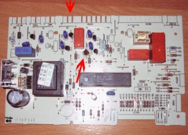

Ik vond iemand met hetzelfde weerstand R34 probleem op https://forum.teamhack.de/thread/20346-siemens-geschirrspüler-edition-150-se58591-07/.
In reactie op zijn post zegt iemand dat het op onderstaande foto niet om een weerstand gaat maar om de Triac van het Aquastopventiel.

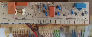

De printplaat is iets anders maar ik ga ervan uit dat het om weerstand R34 gaat. De eigenaar zegt dat deze weerstand naar de stekker met drie groene kabels leidt (zie foto).
Weet u welk onderdeel van de vaatwasser bij deze stekker met drie groene aders hoort?

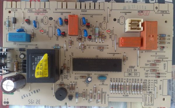

Nog even voor de duidelijkheid:
TY3 / TY4 (TY op de foto maar het nummer is niet zichtbaar) zijn van het regeneerventiel
en
TY2 is de aquastop (die zal ik ook gelijk controleren)
Om verwarring te voorkomen heb ik ze genummerd op de overzichtsfoto:

Ik had niet goed op de print gekeken:
TY4 / R34 = Beide van de bovenkorf actuator
De bovenkorf actuator stuurt het water alleen naar de bovenste servieskorf (mono-afwassysteem), SL68590/13 heeft nog geen wisselmotor. Zojuist nagevraagd bij Siemens via het servicenr. 0900 - 440 4023.
Dit is nu ook zichtbaar op de print, omdat na het vervangen van R34, R34 opnieuw is doorgebrand en een stukje van TY4 is afgesprongen.
Overige thyristors:
TY2 aquaventiel
TY3 regenereer ventiel
TY7 zeepbak actuator
