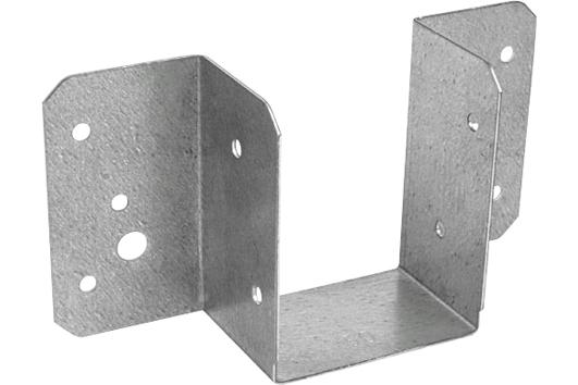

Daarna de planken 1 voor een tussen het frame en de schuur van de buren schuiven en dan van binnenuit met hoekijzers vastzetten
(als je van een balksteun het middenstuk wegknipt hou je 2 x een breed hoekijzer over.)
Omdat deze mooi dun zijn kan er simpel 5 cm pir schuim tegen aan en de binnenkant dan verder afwerken.

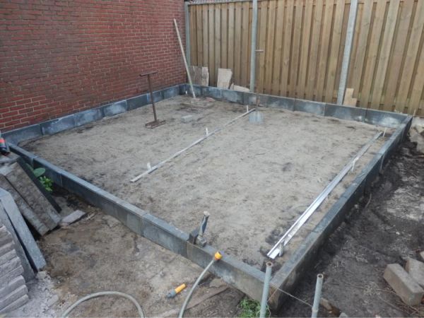

De laatste weken druk bezig geweest het zwarte zand uit te graven, de rest van de fundering aan te brengen, straatzand er weer in. Dus heel wat aanhangers vol zand heen en weer gesleept
Hier zit het zand er bijna weer in en ben ik bezig de voorbereidingen te treffen om het zand zuiver waterpas af te rijen zodat de tegels er zo in kunnen.

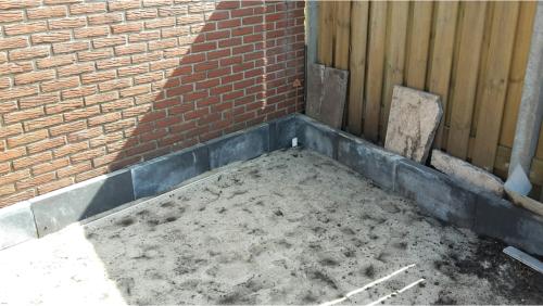

De vraag die nu ontstaat is hoe maak ik straks het dak?
De hoek rechts voor is nl. de enige hoek die precies 90 graden is, alle andere hoeken zijn dus meer of minder dan 90 graden.
de voorzijde is binnenwerks 400cm (precies 8 tegels van 50cm)
de linkerzijde is 452 cm
de achterzijde is 483,5 cm
de rechterzijde is 432 cm
Het dak loopt straks van de voorzijde schuin omhoog en ongeveer vanaf het midden dan weer naar beneden zodat aan de voor en achterzijde een goot gemaakt kan worden.
Maar neem ik van de beide zijkanten het midden dan is er dus niets rechts aan het dak en moet elke plaat anders gezaagd worden.
Zelf denk ik om van de linkerzijde het midden te nemen (dan passen de metalen dakpanplaten daar tenminste ook goed) en dit haaks over te zetten naar de overkant zodat alles aan de voorkant symmetrisch is (dat zien we ook zelf) en dan de achterkant pas te gaan maken.
Is dat een goed idee of is er een betere oplossing?
