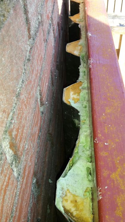

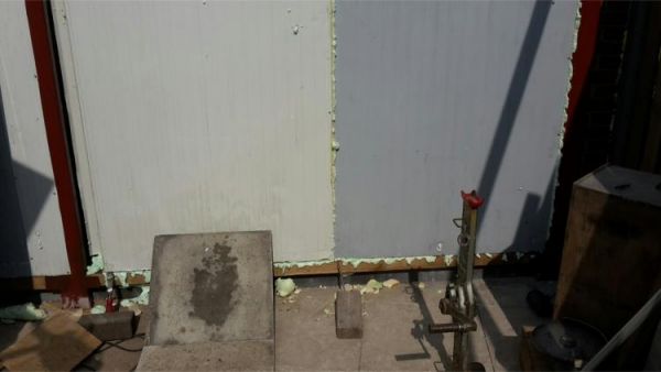

Helaas aardgas betekend een leiding leggen van 30m door de tuin dus dat gaat het hem niet worden.
Maar vandaag weer druk bezig geweest en een oplossing bedacht voor de achterwand die dicht tegen de schuur van de buren staat.
Hout er achter maken werd problematisch aangezien er geen schroefmachine achter past dus een oplossing bedacht met geïsoleerde damwandplaten.
te weinig ruimte met slechts 6cm
dus extra balkdrager aan het frame gelast
Daar een balk in gelegd die goed in de menie is gezet.
een damwandplaat op maat gemaakt en een deel van de isolatie verwijdert.
Zodat deze om de balk aan de bovenkant valt.
Het uitgeholde deel en alle andere ruimtes geheel vol gespoten met pur zodat er geen kieren meer aanwezig zijn. Verder alles vastgezet met zelfborende schroeven zodat het een stevig geheel is geworden.
en als de pur uitgehard is en weggestoken kan worden staat er dus een stevige wand.
Oké, je bent er wel een middag mee bezig om alles pas te maken maar het heeft wel als voordeel dat de binnenkant ook meteen bijna klaar is.
Straks, als ook de bovenste 2 platen er in zitten, alles nog een keer schuren en in de verf zetten en die wand is klaar.
Ook met de koude bruggen rekening gehouden (voor zover dat kan) en aan de achterkant van de balk alle holtes volgespoten met pur zodat er tussen het frame en de buitenwand nog 2 cm isolatie zit.

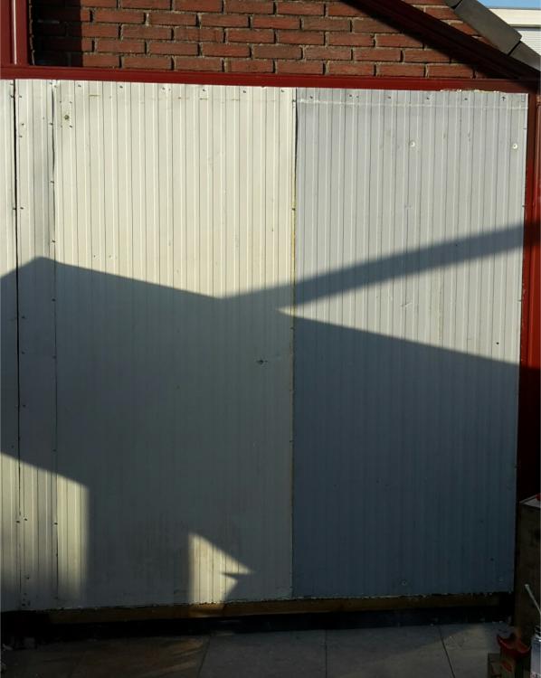

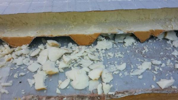

Dit is de fijne ribbel
en hier kun je het beter zien
van de bovenkant van de ribbel tot onderin de ribbel is 2 a 3mm

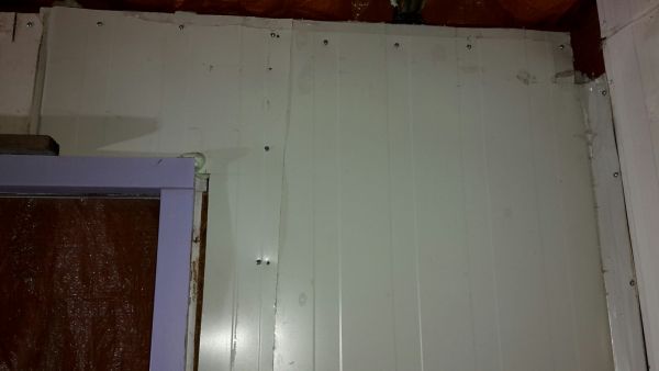

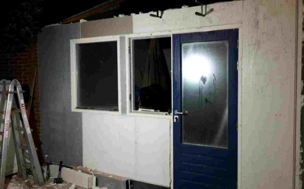

De laatste tijd tussen de regenbuien door druk bezig geweest met het maken van het terras.
Natuurlijk net weer wat tegels te kort dus even creatief bezig geweest om met het restant van binnen in de schuur er 1 geheel van te maken.
Wel handig om nu ruimte te hebben om met de sandwichpanelen aan het werk te gaan.
Dus de panelen staan al klaar te wachten op droog weer.
Dat droge weer was er gisteren en vandaag dus voor vandaag alle afspraken afgezegd en lekker buiten aan het werk geweest.

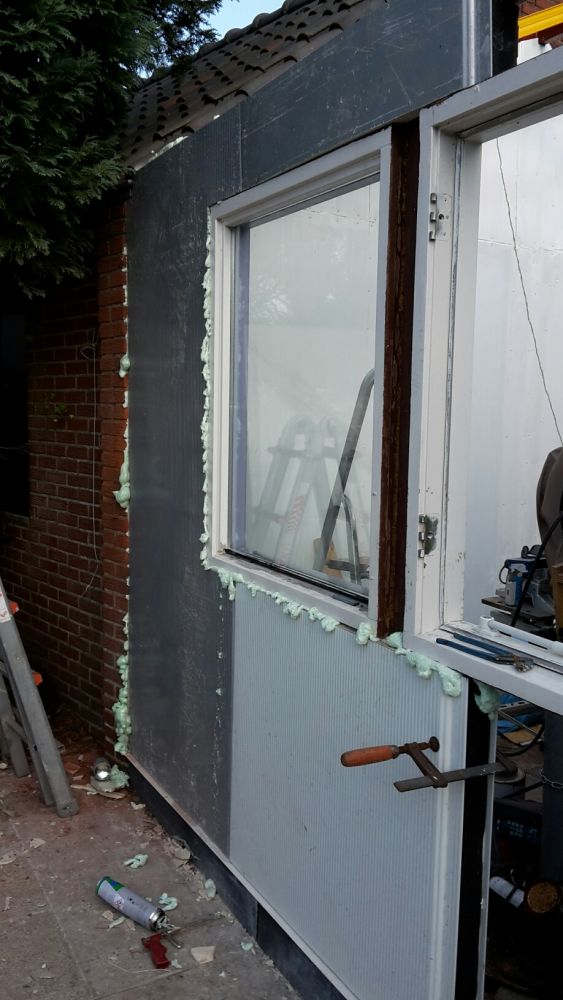

Dus na het nodige passen en meten de 1e plaat op maat gemaakt en gemonteerd.
de volgende was een stuk moeilijker aangezien ik de 1e paal tegen kwam waar omheen gewerkt moest worden.
Dus vanavond maar door gegaan en de gehele voorkant zit er nu in.
Alle openingen meteen goed in de pur gezet zodat het nergens kan tochten of kieren en ook de platen muurvast komen te zitten.
Dus nu de rommel opruimen en als ik morgen op tijd terug ben van het werk eens bij daglicht kijken hoe het geworden is.

  • #55

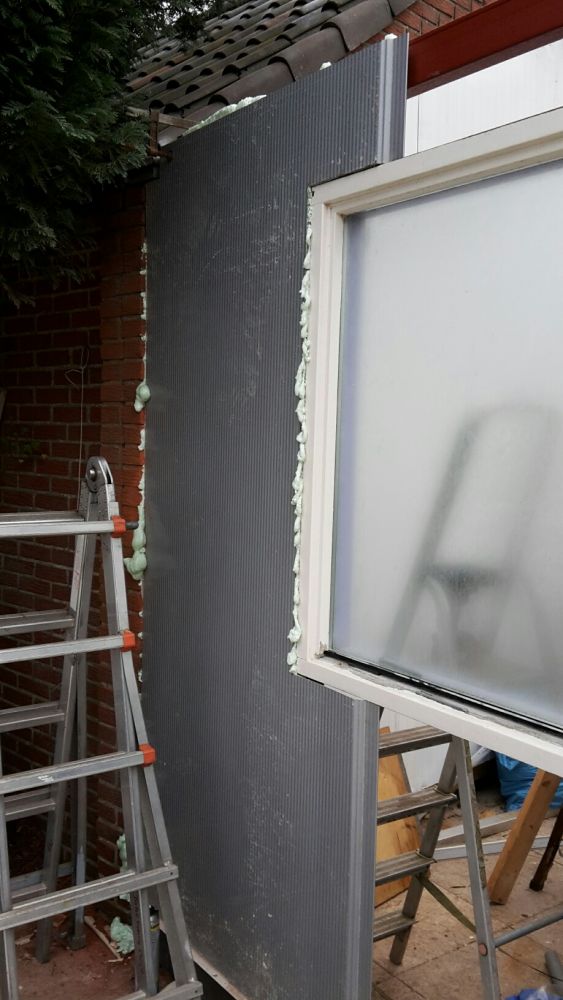

Ik zie al wel een probleem ontstaan.
Ik was eerst uitgegaan van sandwichpanelen van 6 cm en heb daar ook het kozijn ed. op geplaatst.
Maar nu ik 10 cm sandwichpanelen heb komen die al zover naar buiten waar eigenlijk de rabatdelen zouden komen te zitten.
Voor de ramen is dat nog niet zo'n probleem, maar de deur zal straks niet helemaal open willen als het hout ook is gemonteerd.
Dus denk dat ik of het kozijn op moet gaan dikken of het met bredere scharnieren op moet zien te lossen.
Heeft iemand een beter idee dan hoor ik het graag.
suc6
Gerrit
  • #56
Je kan het deurkozijn iets verder naar buiten verplaatsen. Anders bredere scharnieren.
Aan de kant waar de panelen op de muur aansluiten kan je beter een compriband gebruiken.

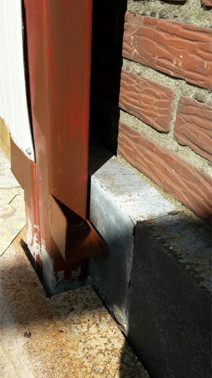

Wgb
  • #57

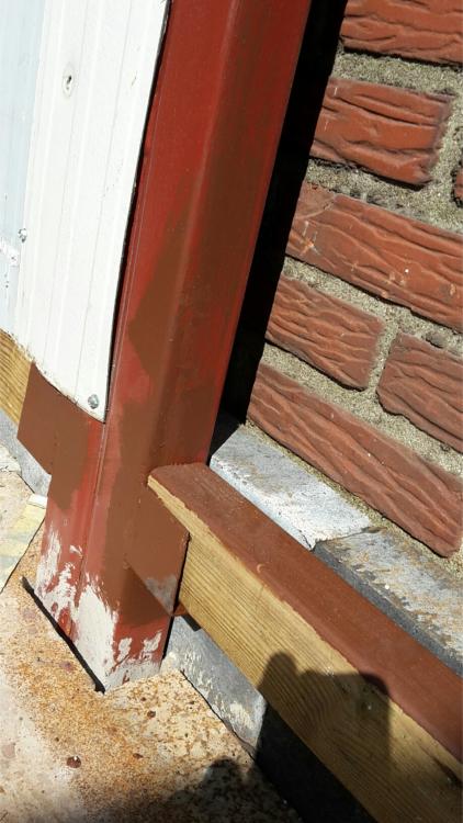

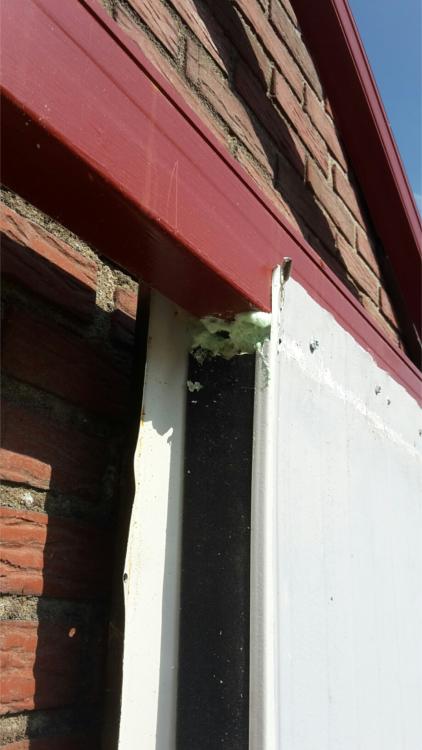

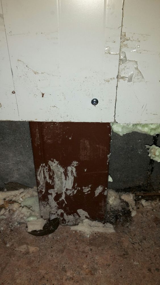

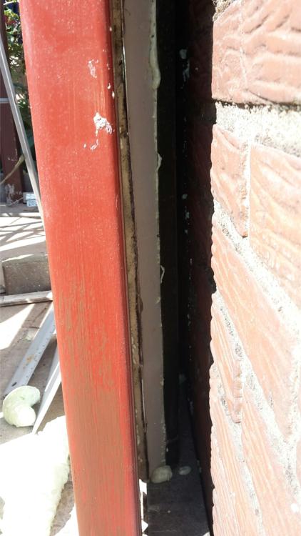

Gaat dit wel goed zo. Moet kit dicht houden?
Gerrit B
Specialist Telecom
  • #58
Hoe bedoel je dat?
Wellicht goed om even een foto van de binnenkant te laten zien.
De sandwichpanelen zijn aan de bovenkant en daar waar een stalen balk zit uitgehold.
(er zitten nog resten van het beschermplastic op de panelen)
Aan de binnenkant zit het staal van de panelen dus rechtstreeks vastgeschroefd op de constructie en aan de buitenkant loopt de plaat gewoon door alsof er geen constructie aanwezig is.
Zo heb ik ook bij een staander nog ongeveer 5 cm isolatie aan de buitenkant.
Omdat je nooit precies zo'n balk uit het schuim kunt halen is dus voordat een paneel geplaatst werd de ruimte rondom de balk volgespoten met purschuim, daarna een paneel snel plaatsen, evt. bij spuiten met pur, en dan vastschroeven.
Dus een paneel zit rondom vast met pur en is aan de binnenkant vastgeschroefd aan de constructie.
Wel heb ik aan de onderkant eerst een massief kunststof plint schuin afgezaagd (zodat vocht altijd naar buiten wordt afgevoerd) en op de betontegels gelijmd om evt. optrekkend vocht uit de betontegels tegen te houden.

  • #59
Het kozijn van de deur en het raam is 1 geheel dus alleen de deur verplaatsen gaat niet.
Ik denk dat ik het kozijn gewoon op ga dikken.
Ik heb hier nog de nodige hardhouten kozijnbalken staan die ik precies op maat kan zagen zodat het 1 geheel wordt.
Als ik het geheel dan ga lijmen en schroeven dan kan er denk ik weinig gebeuren, mede omdat we het terras nog gaan overkappen zodat de deur altijd droog blijft.
suc6
Gerrit
Rola
  • #60
4 stuks brede kogelpaumelles van 127 of 152 mm breed ipv 89 mm is ook een oplossing. Juiste maat is afhankelijk van de neggemaat.
