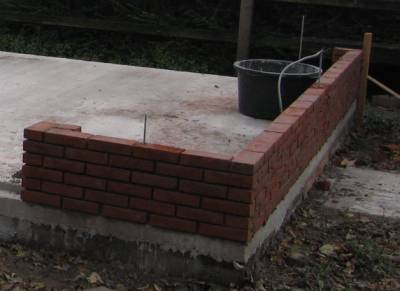

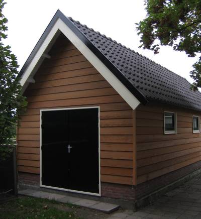

Ik ben van plan een houten schuur te bouwen (60m2) op een gefundeerde, gewapende betonplaat, deze ligt er inmiddels.
Het was mijn bedoeling om houten balken op het beton aan te brengen, en daarop verder te bouwen. Mijn vraag is hoe ik dat het beste kan doen. Ik was eerst van plan slag- of kozijnpluggen te gebruiken om de houten balken aan het beton te bevestigen. Maar een collega zei tegen me dat ik beter draadeind kan gebruiken.
Welke verbinding zou beter zijn?
Hoe zet je draadeind vast in beton?
Verder zat ik er aan te denken de balken niet direct op het beton te bevestigen, maar eerst een laag betonstenen op te metselen, om daar vervolgens de houten balk op te zetten.
Is betonsteen hiervoor geschikt, of kan ik beter wat anders hiervoor gebruiken?
Groet, Wildau
