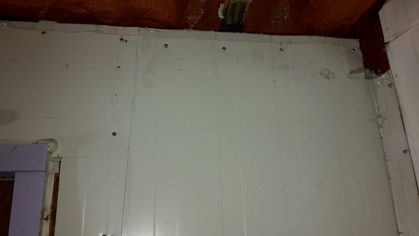

Gisteren ook weer lekker opgeschoten met de schuur en ook de zijwand bijna dicht kunnen krijgen.
Nu kom ik echter tot de ontdekking dat de nieuwe platen niet passen op de platen die ik al eerder had gemonteerd.
De buitenkant ziet er precies hetzelfde uit maar de veer en groef is anders.
Bij de nieuwe platen is de veer nl. een heel stuk langer dan bij de oude zodat de buitenkant wel netjes aansluit maar binnen dan en opening overblijft van een paar cm.
buitenkant sluit netjes aan.
maar aan de binnenkant blijft een opening en de panelen sluiten niet op elkaar aan.
Dus al op zoek gegaan naar dezelfde panelen maar ik kan geen type vinden die hetzelfde is.
De nieuwe sandwichpanelen die ik heb zijn volgens mij van Kingspan maar de oude?????
Er staat tenminste nergens een merkje oid. op.
even wat foto's
zo passen ze in elkaar
De afmetingen aan de ene kant
De afmetingen aan de andere kant.
Volgens mij zijn het ook geen SAP panelen maar komt Hoesch het meest in de buurt.
Wie herkent deze panelen?
suc6
Gerrit
Ik kreeg de tip dat het waarschijnlijk om de HOESCH Isowand Integral zou gaan.
Nu op zoek naar iemand die zo'n paneel kan leveren.
suc6
Gerrit

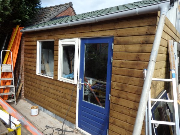

Even een update van het bouwen van het tuinhuisje/schuur.
ondertussen een heel stuk opgeschoten.
En het ziet er al veel meer uit als tuinhuisje.
Maar met het mooie weer ook een probleem ontdekt en dat is dat als je heerlijk onderuitgezakt met een koel drankje op het terras voor het tuinhuisje gaat zitten dan is dat koele er heel snel vanaf.
Beter gezegd moet je uitkijken dat je stoel niet zo slap wordt door de hitte dat je er doorzakt zo warm wordt het daar.
Omdat ik er geen overkapping wil maken daarom bedacht om er een groot elektrisch zonnescherm voor te gaan plaatsen direct onder de dakgoot die het gehele terras gaat overdekken. Zit je er niet of ik wil gaan klussen dan simpel een druk op de knop op alles op te rollen zodat het ook niet vies wordt.
Op zich allemaal geen probleem maar ik heb wanden van sandwichpanelen dus daar kan ik geen zonnescherm van 5m breed met een uitval van 3m aan gaan hangen.
In het midden heb ik wel een stalen balk waar ik een schroef dwars doorheen kan draaien maar op de uiteinden gaat dat niet.
Aangezien de isolatieplaten tegen de draagbalken aanlopen kom ik daar dus nooit weer bij.
Bij een gewone balk van hout zou je er dan een dikke houtvreter er in draaien maar ik heb nu maar 2 x 1,5mm dik staal dus dat heeft geen zin.
Hoe kan ik toch wat aan deze stalen staanders op gaan hangen?
Want ik denk ook niet dat een hollewandplug oid. zal gaan helpen.
Je zou iets moeten hebben wat je in het geboord gat kunt haken en wat bij het aandraaien vast gaat zitten.
suc6
Gerrit
Een stalen kolommetje plaatsen tpv de ophangpunten van het knikarmscherm. Deze eventueel voor de dakgoot door laten lopen en horizontaal afsteunen naar de wand of het dak. De grootste krachten zitten in de bevestiging van het scherm op de koker, de horizontaal kracht die nodig is om de koker op zijn plaats te houden is veel kleiner.
Is het een optie om houtdraadbouten door de sandwichpanelen te boren in een houten balkje aan de binnenkant?
Dus het zonnescherm ophangen aan de sandwichpanelen?
Zou dat sterk genoeg zijn?
Het scherm is wel 4m20 breed met een uitval van 3m.
Vandaar mijn voorkeur om hem aan de stalen staanders vast te maken.
Maar je brengt me wel op een idee nl. een combinatie van beide.
Als ik nu 2 platen staal neem van 2 a 3mm die maak ik zo breed dat deze en met een zelfborende schroef in de stalen balk vast zitten en met lange schroeven er dwars door in een metalen plaat wat aan de binnenkant zit.
Aan die stalen plaat kan ik wat draadeinden lassen waar ik het zonnescherm mee op kan hangen.
Ik zal eens even kijken of ik nog wat dikke platen staal heb liggen.
