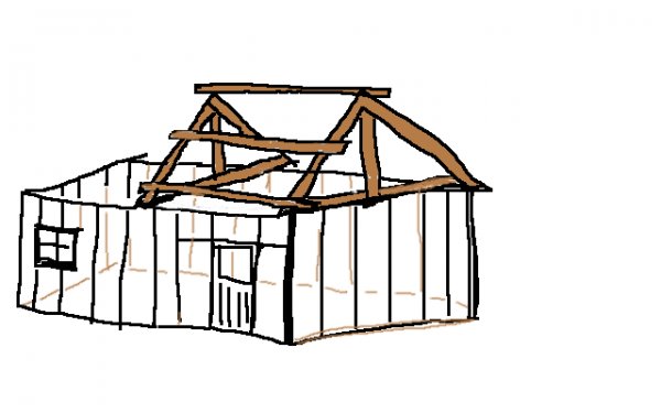

Nog een vraag over de dakbalken - constructie. Ik wil spanten maken en daar tussen balken hebben. Hoe kan ik dat het beste doen zonder balksteunen of zo te gebruiken? Balk en spant inzagen? Of is er een slimmere manier? Ik wil wel bij de gevel(kop kant) de balken laten uitsteken ?
Ongeveer zoals op deze schets (hopelijk gaat het er in het echt beter uit zien :)
Dit is een gordingen kap, de balken horen op elkaar te liggen, inzagen is uit den boze, dat verzwakt de balken teveel.

Onderste gording moet een afschuifgording worden.

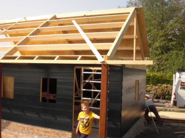

Inzagen leek mij al niet een goed idee. Maar als ik d balken tussen de spanten wil maken hoe doe je dat dan zonder balkhouders / dragers te gebruiken?
Zoals op deze foto. Dat is wat ik eigenlijk wil. Heb je dan ook een "afschuifbalk" ? (wat is dat eigenlijk :)
Ik ken het fenomeen afschuifbalk niet, zelfs Joost weet het niet, maar even wachten op Walker
De Bob
TS, ter info
"Afschuifbalk" onder aan een dakrand, om af/verschuiving van dak elementen op schuine vlakken tegen te gaan
Er zijn vele verschillende uitvoeringen van.
